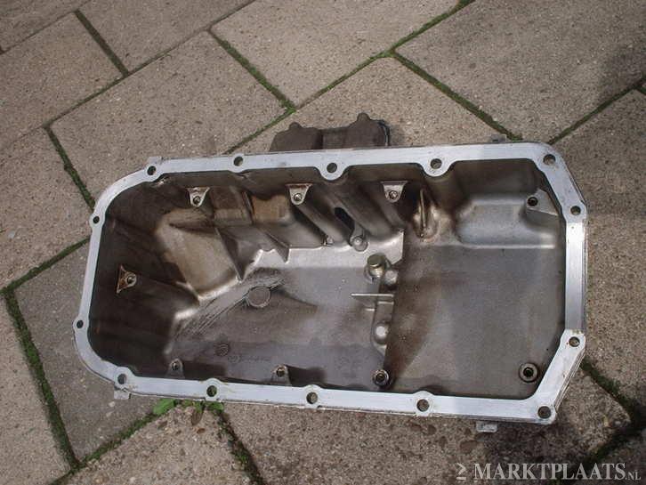

Kan deze via marktplaats kopen, kan iemand mij informeren of op de foto herkennen of het de juiste is, tnx.

Re: carter
dit is de afbeelding van het carter van de 1.8 lybra motor, met onderdeelnummer 55190209 :
Ik heb het voor je in ePER opgezocht, en er is wel een punt van aandacht :
** vanaf 2003 is het carter-onderdeelnummer 55190209, wat 2 eerdere nummers vervangt :
---- 60605820 - ALFA en ---- 60815884 - LANCIA
** dat carter past op de lybra 1.8 en veel alfa's , die kennelijk allemaal hetzelfde onderblok hebben , zie onderstaande lijst :
het wordt mij niet duidelijk of die omnummering ook daadwerkelijk betekent dat de eerdere carters iets verschilden of dat het een 'organisatorische' omnummering betreft ....
.... het zou dus kunnen dat een ouder carter van een alfa 156 , met nummer 60605820 toch in vormgeving iets verschilt en niet 1 op 1 op de lybra-motor past
Ik zou je aanraden morgen even te bellen met bijv Martin Beuk of met SSI in Heerhugowaard, mn de laatste doen ook veel alfa
succes, en laat het nog even weten op het forum, kan ook voor andere lybra 1.8 rijders van belang zijn

Re: carter
Heb van EPER alle informatie doorgenomen met SSI en daarna met de Fiat dealer.
De genoemde:
onderdeelnummer verwijzen allen naar elkaar. de 60605820 heeft bij de dealer een verwjizing naar de 60815884 en nieuwe 55190209
Wel is er een aandachtspuntje, er zijn nl. twee uitvoeringen. Waarbij de aandrjifas wel of niet aan de carterpan bevestigd is.
Daar kom ik vanavond achter, zou met sleutelmaat 13 vastzitten aan de pan.
Grtn Edwin
