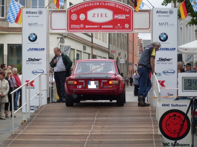

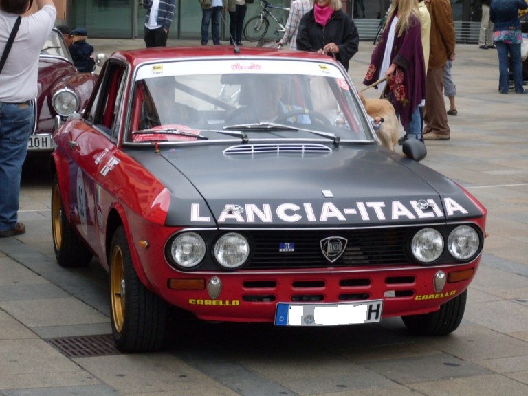

Am Wochenende dann ohne Probleme 250km Classic-Rallye gefahren... und ich sag Euch eins: Der fäht sich wie ein Neuwagen B)-

super, dass das für deine Rally doch noch geklappt hat.
Sieht toll aus Glückwunsch noch einmal
