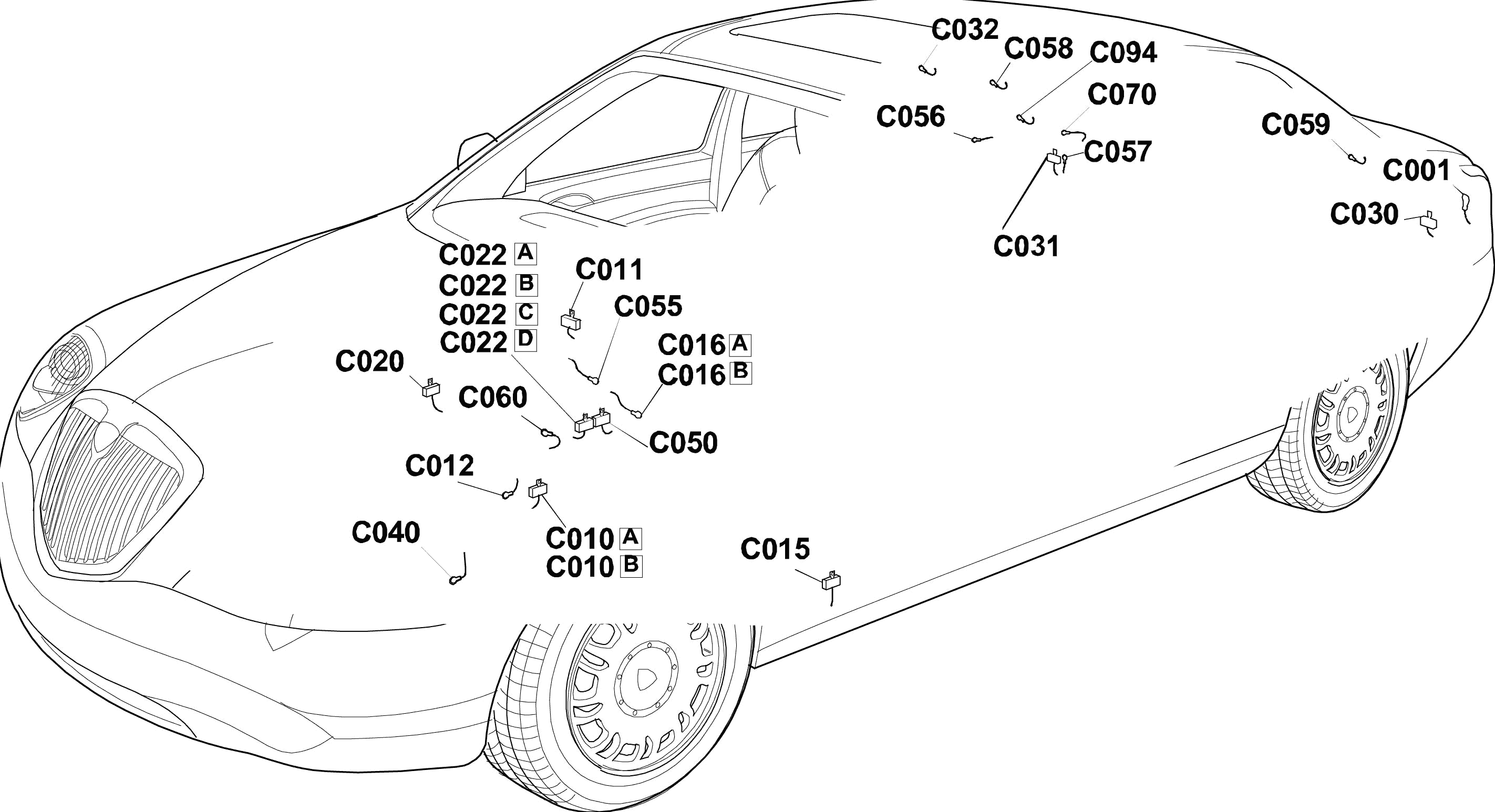

Re: Elektrikproblem Thesis 3.2 V6 - Einspitzanlage/Drosselklappe/Lüfter
Hallo Polli,
ich habe mal ein Bild von der Reparatur CD angehängt, auf der die Massepunkte verzeichnet sind.
Vielleicht ist ja einer dabei den ihr noch nicht durchgemessen habt.
- massepunkte.gif (143.96 KiB) Viewed 309 times
Viele Grüße, Ivo
Ciao Ivo,
danke für die Zeichnung, die hab ich über elearn auch gefunden, nur die dokumentation vom 3.2 V6 in elearn ist eine Frecheheit, Schaltpläne und genaue Beschreibungen der Steckerbelegung ist nicht vorhanden. Somit hab ich auf die Verkabelung des 3,0 zurück greifen müssen und dabei entdeckt das nicht alles gleich ist.
Aktuell ist das Steuergerät richtung Deutschland unterwegs zum Bosch Reparatur-Service (leider ein Bosch-Steuergerät) und ich hoffe dort auf Heilung. Die Fehler selbst nehmen alle dort ihren Ausgang.
