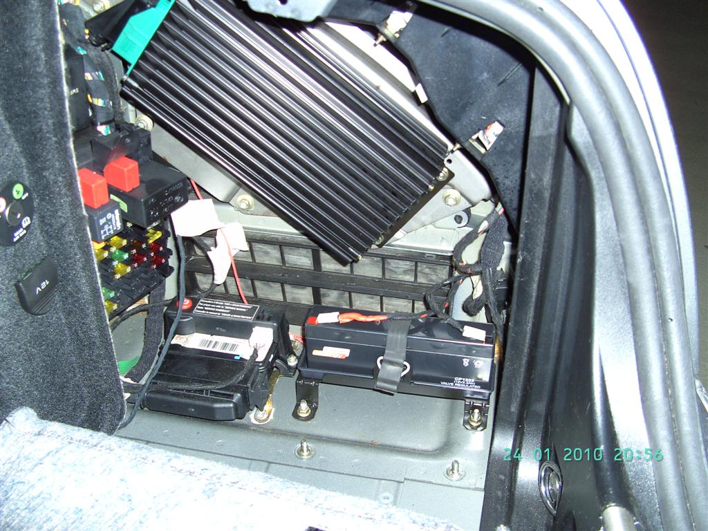

PS: già che ci siamo, ma la batteria ausiliaria come si smonta? E dove si trova?
Giorgio
Messaggi: 3053
Re: Caratteristiche batteria
Sotto l'amplificatore audio
batteria supplementare.jpg (177.03 KiB) Visto 176 volte

Grazie 1000, chiarissimo. Mannaggia, ecco perché non la vedevo, nella mia lì davanti c'è il modulo TV.
Ma è una roba che si trova ad un prezzo ...da batteria, o bisogna prenderla da Lancia a quotazioni da tartufo di Alba?
