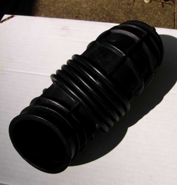

das mit dem Riss im Schlauch kann trotzdem sein.
Mein Thema 3.0 V6 hatte es auch. Im Standgas
und bei gleichmäßigem Gas nichts zu spüren.
Aber beim Anfahren und Schalten macht der
Motor eine Kippbewegung (da quer eingebaut)
und der Riss öffnet sich für einem Moment. Nun
zieht er falsche Luft und bockt. Da die Schläuche
mit Rippen versehen sind, kann man den Riss
nur entdecken, wenn man daran herumdrückt.
Ich hänge ein Bild des Schlauches beim 3.0 V6
an. Beim Turbo werden aber ähnliche drin sein.
Gruß Frank

Hallo Frank, vielen Dank den Hinweis und das zugehörige Bild! Leider ist der Schlauch, welcher dem des V 6 tatsächlich sehr ähnelt, nicht schuld, habe gestern von der Ansaug/Druckseite her nochmal alle Leitungen/Schläuche demontiert und inspiziert, konnte aber keine Beschädigungen oder Riße feststellen. Ausserdem tritt der Fehler auch im Stand ohne Lastwechsel auf; wenn man den Motor mit ca. 1000-1500 U/Min drehen läßt, fängt er an, unrund zu laufen und in den Auspuff zu "spotzeln" (ungefähr so, wie es bei einem Vergasermotor bei verstopfter Übergangseinrichtung/Leerlaufdüse der Fall ist).Darüber ist wieder alles o.k.!!!??? WAS KANN DAS SEIN ?????:S Grüße, Magges.
