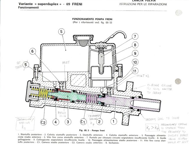

Ich hab heute den HBZ zum 8. mal ausgebaut - der Kolben vom Sekundärkreis ist zweiteilig - das Schiebestück war fest und hat beim "Duruckaufbau" die Bohrungen nicht verschlossen - ich hatt mich schon gefreut - leider vergebens.....
Nach dem Zusammenbau und Entlüften war das gleiche Problem wieder da - ich kann das Bremspedal bis zum Boden zurchdrücken ohne das sich an den Bremssätteln irgendwas bewegt.
Hat evtl. jemand eine Schnittzeichnung vom HBZ???
Danke und Gruß
Rico

guckst du hier.
wenn nicht gross genug schicke mir eine PM mit E-Mail. Sende dir dann die original Datei.

Re: vieleicht interessiert es ja jemand... Part IX
Schnittzeichnung hab ich. Die könnte ich morgen auf Arbeit scannen und zuschicken.

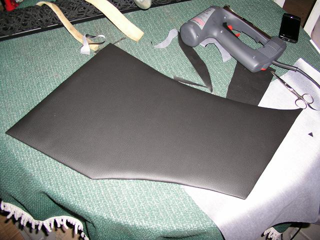

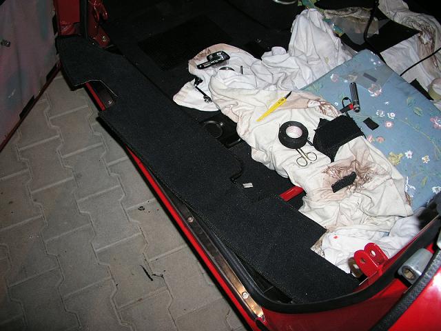

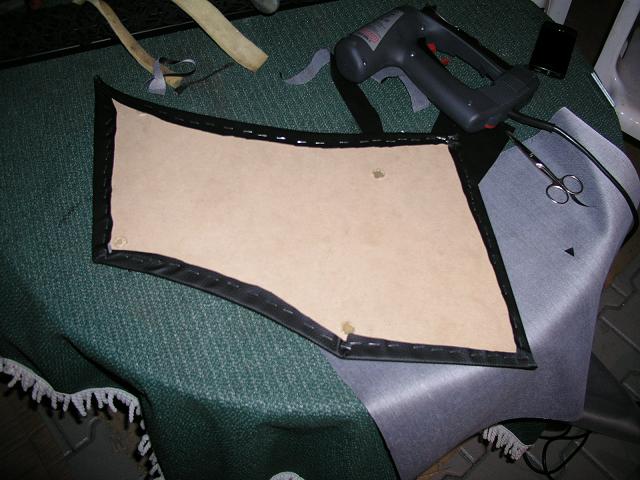

Hab mich heute als Sattler versucht
Die Schwellerteppiche ausgeschnitten für die Sitzstreben und den Käfig....
Hintere Innenverleidung "beledert" - denke kann sich sehen lassen - ohne eine Falte (:P)
Rico
