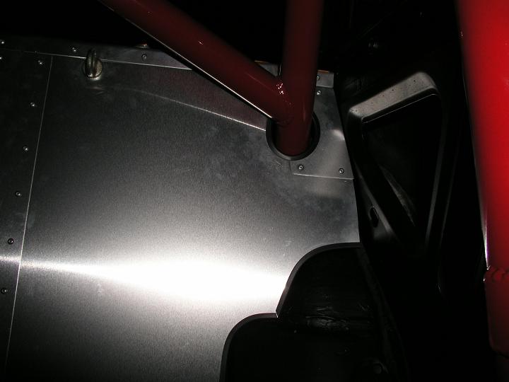

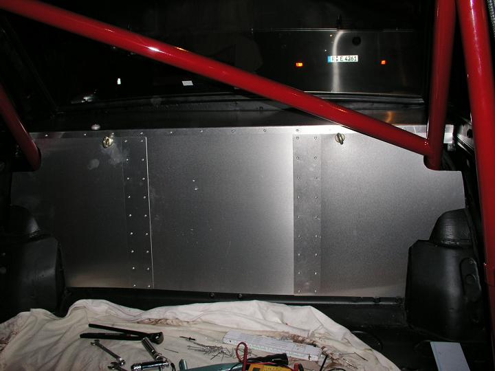

Hab heute die Leselampe angeschlossen und die Verkleidung für die Rückwand vernietet - das is ne ganz schöne sch... Arbeit -
für die 3mm Nieten müssen die Bohrungen 100%tig sitzen.
Aber es passt :P - morgen noch die kleinen Bleche für die Käfigdrurchführung bauen und dann noch ein bischen Kantenschutz verlegen und diese Baustelle ist abgeschlossen!

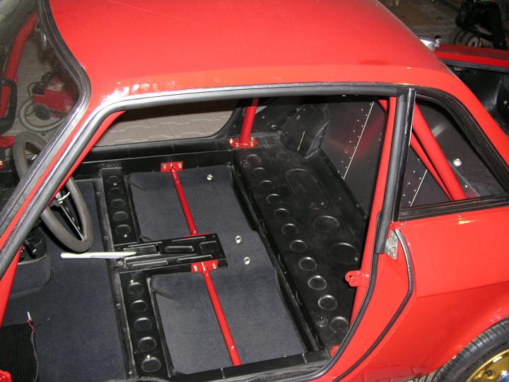

Geschafft!
Nach einer Pappschablone die kleinen Bleche für die Käfigdurchführung gefertigt, Vernietet und alles mit Kantenschutz versehen.
Hintere Teppiche verlegt und gleich Löcher in die neuen Teppiche geschnitten für die Gurtösen, Sitzstreben montiert....

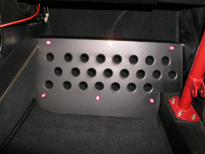

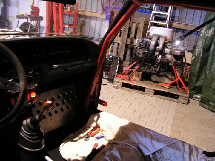

Die Fußstütze im Beifahrerfußraum musste ich nochmal ausbauen weil eine Einziehmutter sich weigerte die Befestigungsschraube zu akzeptieren - drehte sich mit....

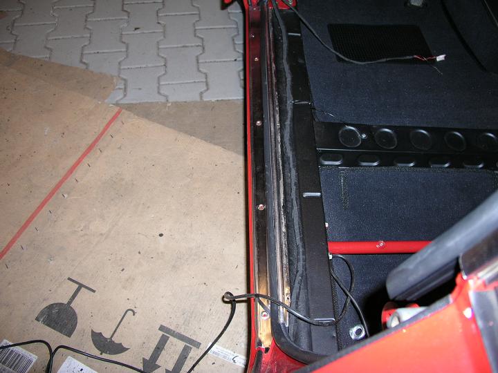

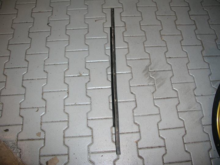

Die Zierleisten am Schweller angepasst - dabei stellte sich die Frage, welche inneren Leisten ich verwenden soll?
Die Edelstahlleiste welche den Gummi nach innen hin abdeckt oder die Plastikleiste? Oder werden etwa beide montiert?
Hab wieder mal kein Foto... der Schlachter hatte Teppich und die Plastikleisten, die MC hatte Gummimatten und nur die Edelstahlleisten...
Kann mir jemand was dazu sagen?

Plastikleiste hat es meines Wissens dort nicht gegeben. Da waren nur die Edelstahlleisten verbaut.

ich habe aber derfinitiv "Plastikleisten" für die innere Abdeckung....
Die Edelstahlleisten haben noch eine Nut - kommt da der Teppich rein???

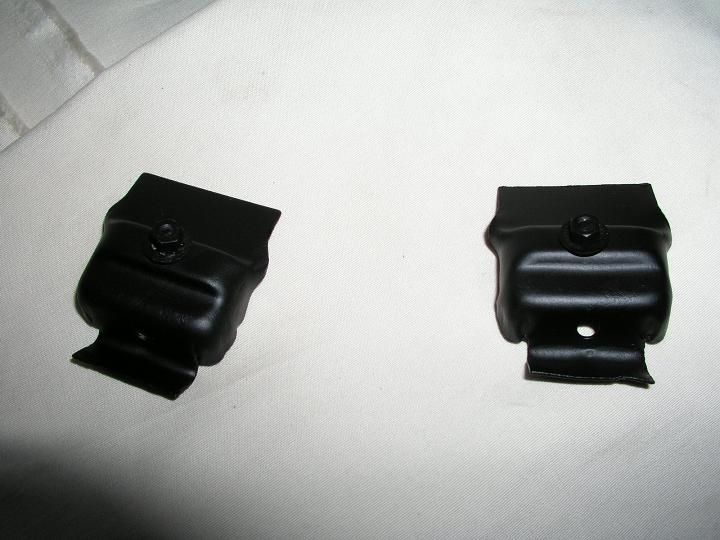

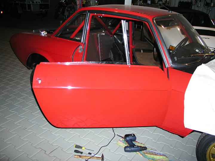

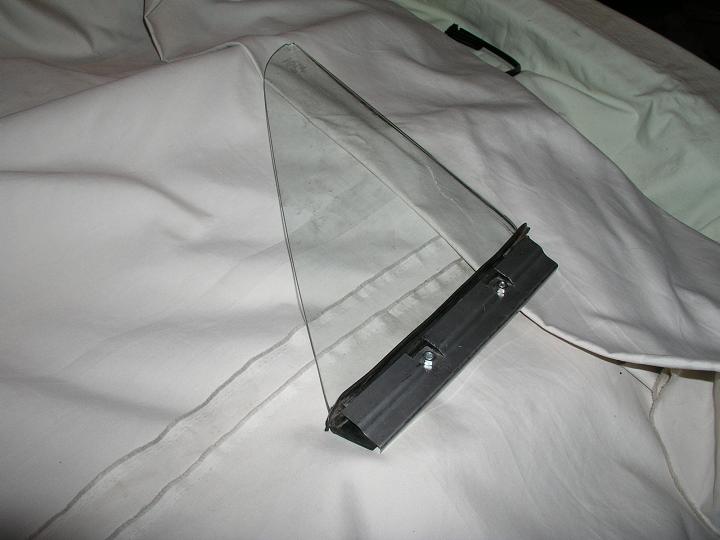

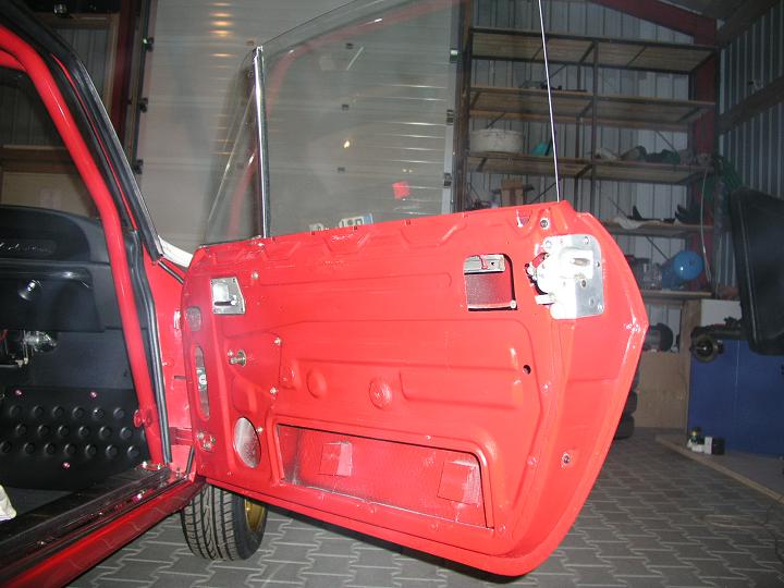

Habe heute die Beifahrertür montiert - die Haltebleche für das Dreiecksfenster angeschraubt, Fensterheber montiert, das Schloß und die Scheiben....
Fußstütze für den Beifahrer hab ich jetzt doch schwarz lackiert... und mit roten Rosetten verschraubt - schaut glaub ich besser aus - oder?

ja, in die Nut kommt der Teppich. Vergess nicht den Innenschweller mit einer Abdeckung zu versehen, wegen des Kabel-
strang bevor du den Teppich anbringst.
Vergiss die Plastikleiste, die braucht kein Mensch wofür immer die auch gut sein soll.
Gruß Andreas

was meinst Du mit einer Abdeckung für den Kabelkanal? Wozu?
Wird die Edelstahlleiste erst verschraubt und der Teppich "nur" in die Nut gesteckt oder wird der Teppich zusammen mit der Leiste verschraubt?

Kabelkanal :
Zum Schutz der Kabel hat man seinerzeit ein Blech in der Breite des Schwellers drübergelegt
und verschraubt.
Desweiteren wirst du beim Verlegen / Kleben des Teppich diesen sicher nicht auf dem Kabel
festkleben wollen
Und sieht besser aus wenn es unter dem Teppich glatt ist und nicht wellig
Edelstahlleiste :
Soweit ich mich erinnere wird der nicht mit verschraubt sondern in die Nut gesteckt.
Gruß Andreas

Werde auf dem Kabelkanal einen Plastikstreifen legen (ist leichter als Blech und Rostet nicht) ;)

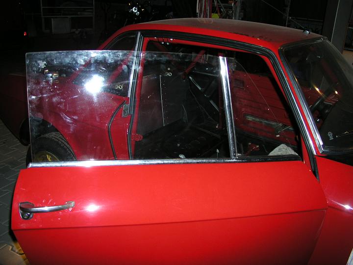

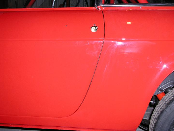

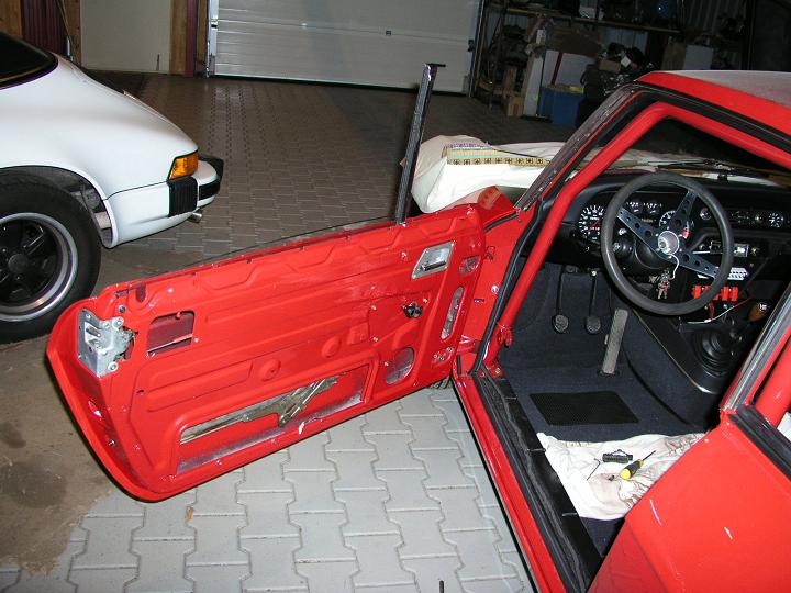

Hab heute die Zierleiste auf der Beifahrertür befestigt - MERKE: erst die Zierleiste montieren und dann das Dreiecksfenster, da der Gummi vom Fenster auf der Zierleiste aufliegt!!
Fahrertür montiert und Innereien reingefummelt.... Tür eingestellt - glaub das Spaltmass kann sich sehen lassen :)

wie wärs mal mit Scheiben putzen ;)
