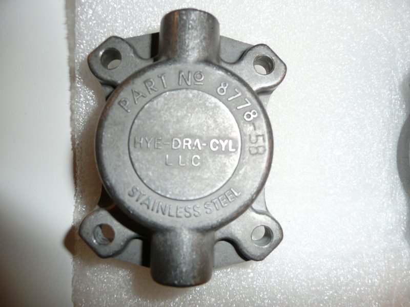

Er zijn nu schitterende volledig roestvaststalen exemplaren in de handel (compleet huis en zuigers)
Neem eens contact op met Ele de Haas, die kan je er meer over vertellen

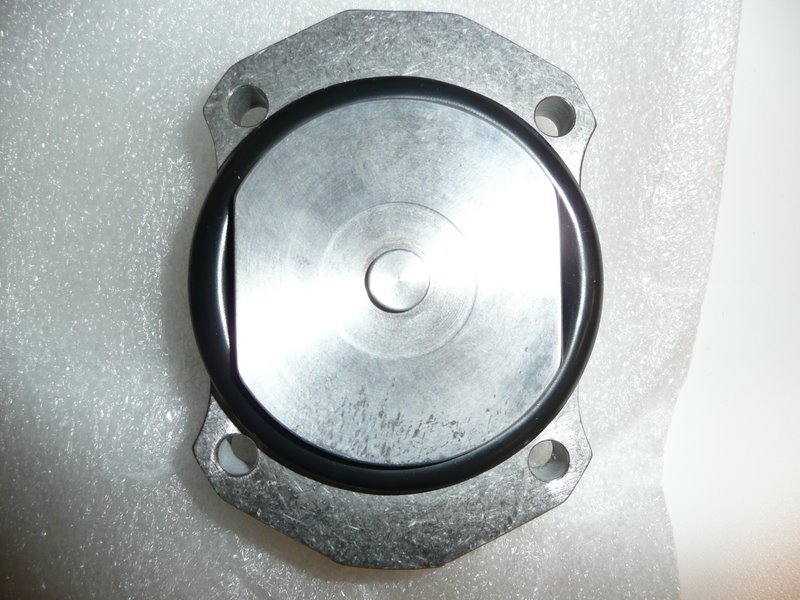

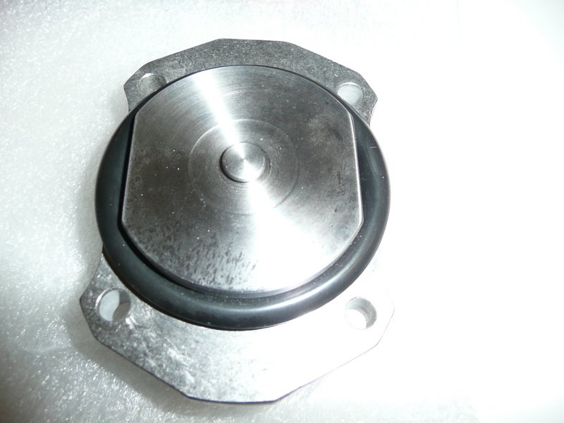

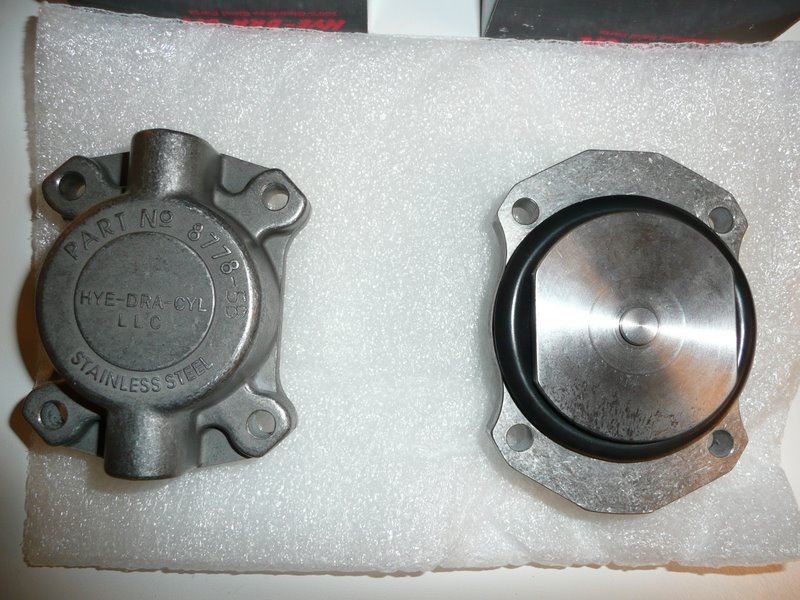

- p1000128.jpg (69.17 KiB) Viewed 753 times
- p1000127.jpg (103.48 KiB) Viewed 753 times
- p1000126.jpg (85.71 KiB) Viewed 752 times
- p1000125.jpg (117.64 KiB) Viewed 752 times
