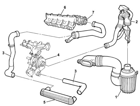

Re: Tutti i radiatori della Thesis....8-)
No Fabrizio, quello della foto è il radiatore per raffreddare l'olio, l'intercooler è il radiatore n.5 nel disegno
- intercooler.gif (34.78 KiB) Visto 508 volte
