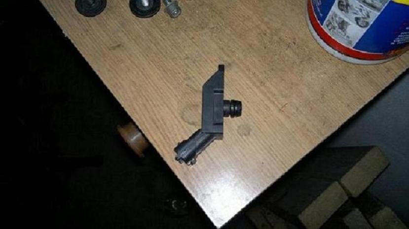

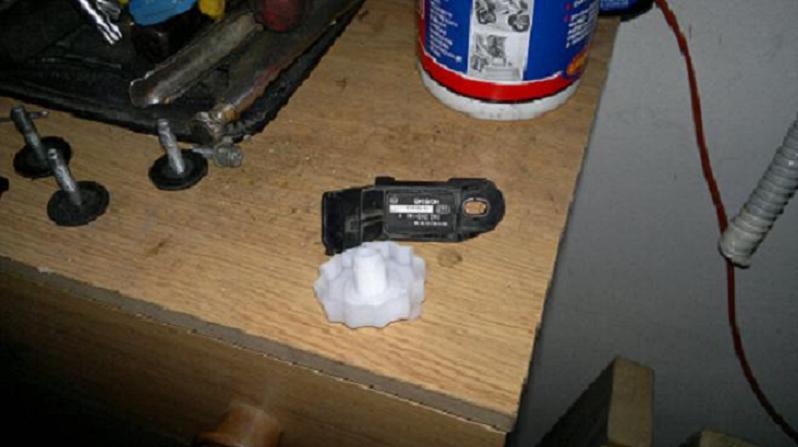

giustissimo specificare a modo,grazie;)!
e in foto eccoti il sensore,cosi' abbiamo completato!
- sensore pressione turbo.jpg (46.64 KiB) Visto 237 volte
- 1 sensore pressione turbo.jpg (45.78 KiB) Visto 237 volte

Re: Spia avaria motore
cosa si puo' usare per pulirlo?
ho usato uno spry per contatti elettrici!
