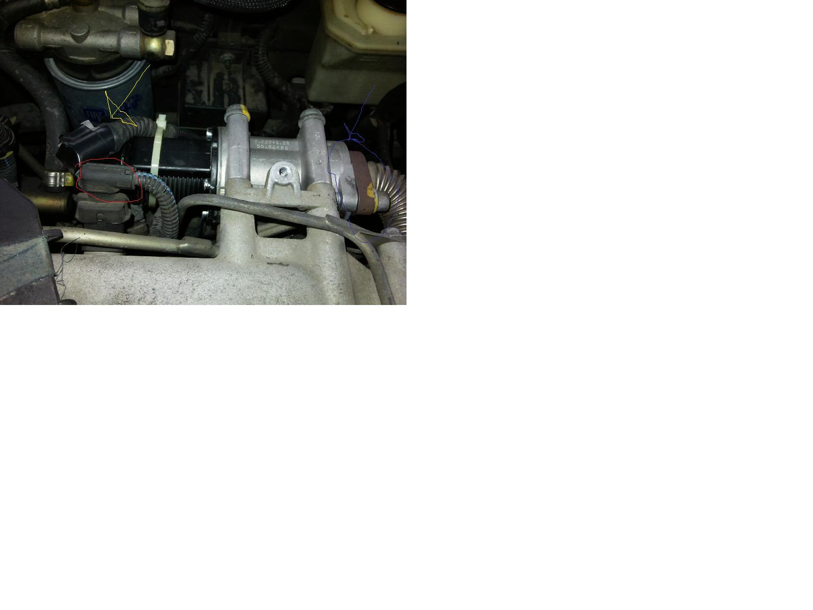

Ho già provveduto a staccare il connettore dell'EGR e volevo anche flangiarla.... ma qui arriva il problema:
- ho smadonnato per mezz'ora prima di rassegnarmi al fatto che la flangia non riesco ad inserirla (tra EGR e collettore aspirazione dove c'è il raccordo ondulato). Lo spessore è di 2 mm, ma anche inserendola non riesco poi a infilare le viti che risultano un po' oblique.
Come posso procedere? Sta cosa mi sta facendo incavolare.?tt?
Lancia Lybra 2.4 JTD SW EXE 2001
warner
Messaggi: 21984
Re: Tappare EGR, esperienza in corso.....
hai provato ad asolare i fori delle viti sulla flangia?io l'ho fatta usando come "dima"la guarnizione originale e non ho avuto fastidi ad inserirla.
muk
Messaggi: 79
Iscritto il: 26 mar 2010, 13:25
Messaggio da leggere da muk »
ma la flangia va messa nel punto cerchiato di blu??? si aggiunge semplicemente o devo togliere la guarnizione esistente????
warner
Messaggi: 21984
io l'ho messa contro il corpo farfalla al posto della guarnizione 40 mila km fa,nessun fastidio o fuoriscita di fumi.
muk
Messaggi: 79
Quindi se non ho capito male l'hai inserita all'estremità opposta del tubo da me indicato???
Basta inserire la flangia fatta da me o devo togliere qualcosa? Leggevo in un altro post di guarnizioni e pasta rossa a cosa servono? ciao
