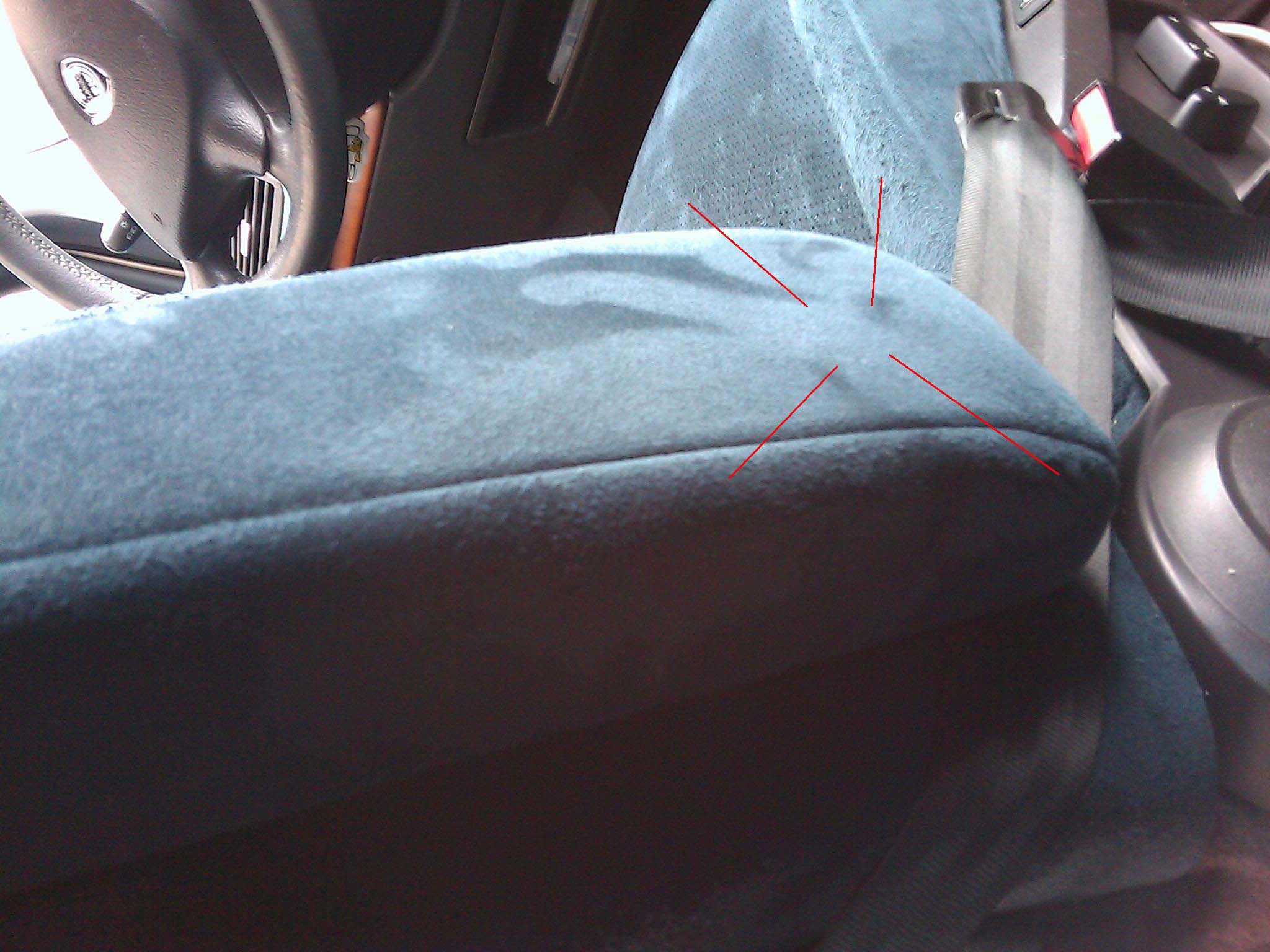

Re: Bracciolo sedile lato guida
Ti invio delle foto.
Nella prima foto ho evidenziato il punto dove bisogna spingere dopo aver portato il bracciolo in posizione verticale.
Scusa ma precedentemente ti avevo detto di ruotare in senso orario perchè avevo effettuato una prova sulla mia ph col bracciolo lato passeggero quindi il senso di rotazione per il lato guidatore è inverso.
Ora ho risolto col mio e misono reso conto prendendo in prestito un fermo che nel frattempo avevo perso dal bracciolo passeggero ora devo procurarmi questo fermo in metallo o farmelo riprodurre da un artigiano.
Scusami Lino ma sono stato in giro per i bambini posso fartela domani.
Non ne vuole proprio uscire di uscire?
Una volta portato in posizione verticale bisogna spingere con notevole forza perchè all'interno di quel meccanismo di regolazione(ghiera bianca) che vedi c'è una molla in acciaio abbastanza dura magari mettendoti seduto di traverso sull'altro sedile aiutati a spingere col ginocchio.

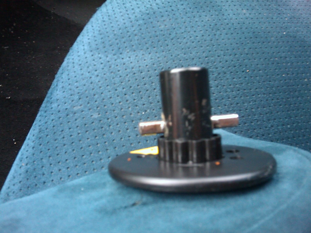

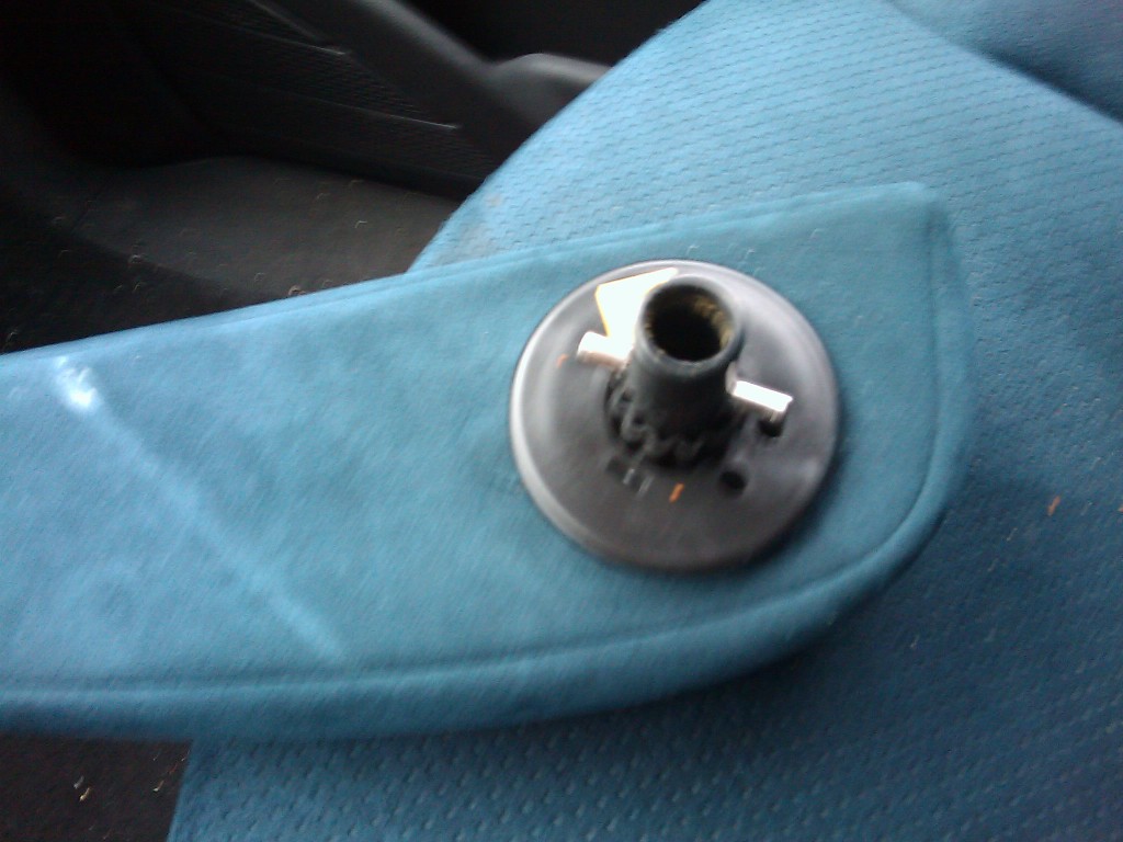

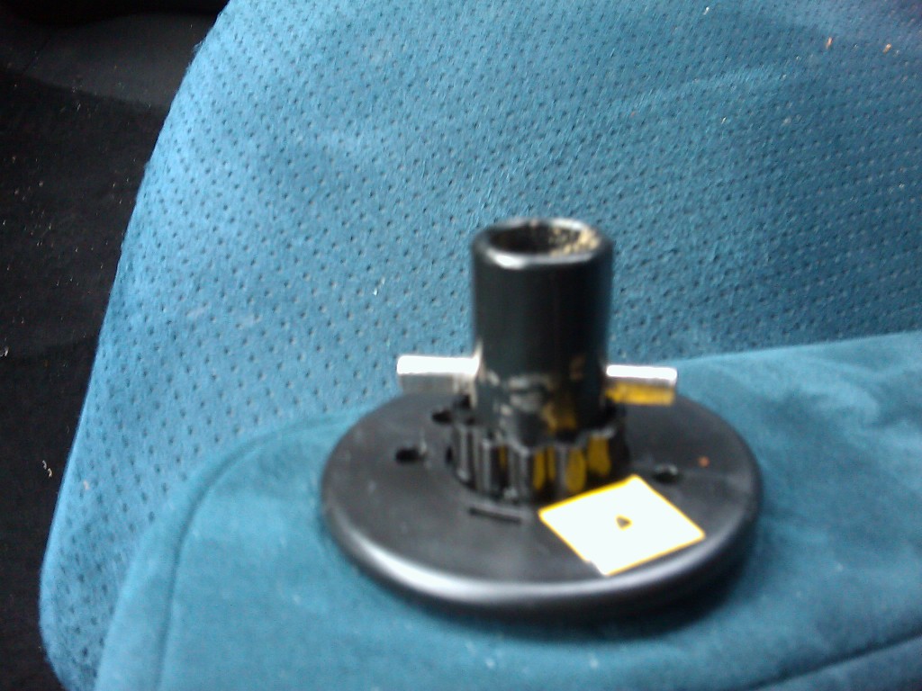

ti allego le foto
Grazie Nicola,ci riprovo a togliere sto benedetto bracciolo.
Smontato !!!!! grazie Nicola le tue foto sono state esaustive,grazie mille ora devo rifare la fodera in pelle poichè la mia è rovinata.
