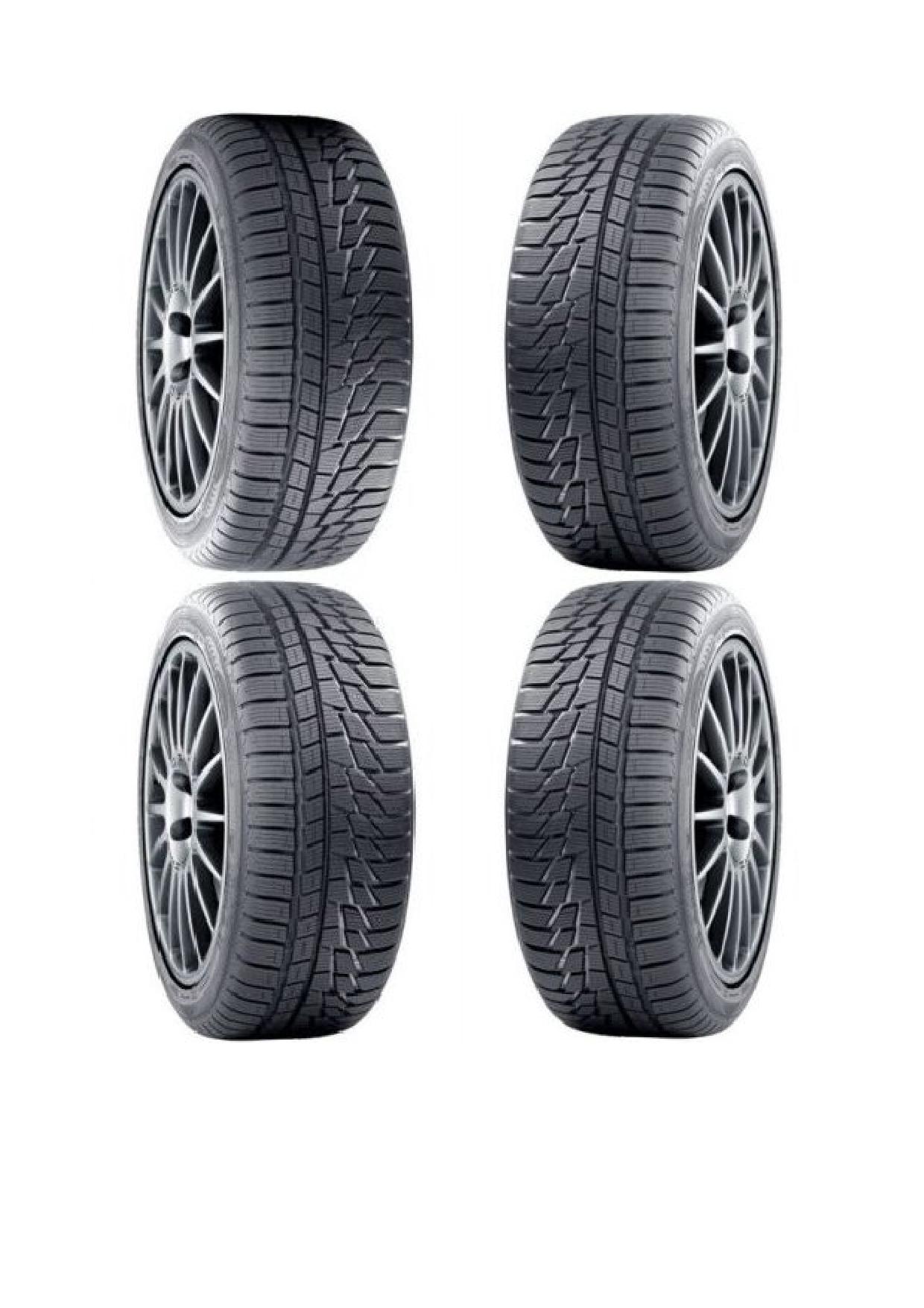

Prendi in considerazione quello centrale sopra. e considera la macchinina del marchio come lato esterno, Se lo specchi come hai fatto tu hai perfettamente ragione le cose tornano,però il pneumetico sotto specchiato non esiste!!! non è più uguale a quello sopra... Invece di specchiarlo prova a capovolgerlo vedrai che le scanalature invece di convergere verso il centro andranno tutte da un lato da alto a destra verso il basso a sinistra per tutti e due i pneumatici.
Ciao Marco
Ho fatto anche io esercizio Quelli di destra sono reali quelli di sinistra in alto è capolvolto in basso a sinistra è specchiato.
eVedi le differenze?

Il problema è che tramite software non devi applicare la funzione "specchio" ma quella "ruota di 180 gradi".
Lo "specchio" non ti fa vedere lo stesso oggetto preso e ruotato, ti fa vedere un oggetto non esistente nella realtà.
Controlla anche le scritte, vedi che saltano fuori caratteri non esistenti nell'alfabeto latino?
Tu prova a stampare quelle immagini specchiate e girale come vuoi, non leggerai mai la scritta giusta [1].
Per fare le gomme che hai ottenuto tu (vale sia per le scritte che per gli intagli) ci vuole un altro stampo.
[1] A meno, ovviamente, di non guardare con lo specchio (ma siamo da capo, l'oggetto specchiato non è un oggetto esistente) oppure di guardare il foglio da dietro controluce, ma ancora la cosa non ha senso perché riportata a un oggetto 3d come il battistrada vorrebbe dire osservarlo da dentro alla carcassa. Un battistrada visto da fuori e l'altro visto da dentro.
