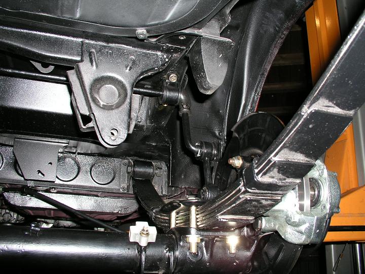

Heute richtig viel geschafft!
Hinterachse sammt Federn raus und die frisch überholte Achse eingebaut!
Hab heute ein paar mehr Bilder gemacht weil alles so schön gepasst hat
weiter im nächsten Posting
Rico
ja klar würde das auch gehen - aber ich bekomm die Kriese wenn ich weis das da irgendwo noch "marodes" Blech verbaut ist
Rico

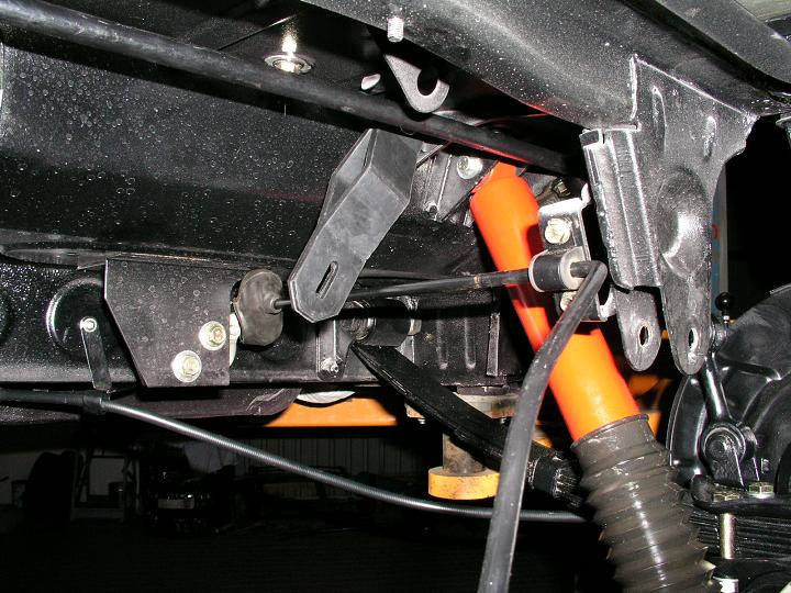

Neu gelagerten Stabi eingebaut und Dämpfer verbaut.
Bremskraftregler montiert - der wird noch in der Gummimaschette mit Fett gefüllt...
Bremsleitungen auf der Achse verlegt.... morgen die Bremsleitungen nach vorn vermessen - das mach ich alles in Stahlflex...
Rico
Rico

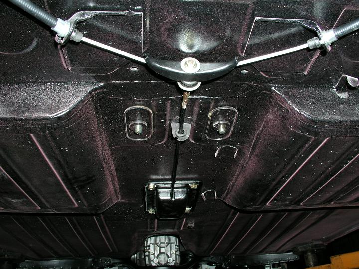

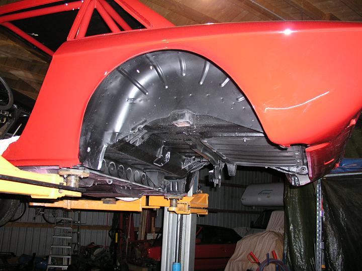

Es ist klar, das der Aufwand nicht in irgendeiner Schwackeliste berücksichtigt wird - aber ich bau ja den Wagen für mich und nicht zum Verkaufen - es macht mir Spass - das ist die Hauptsache!

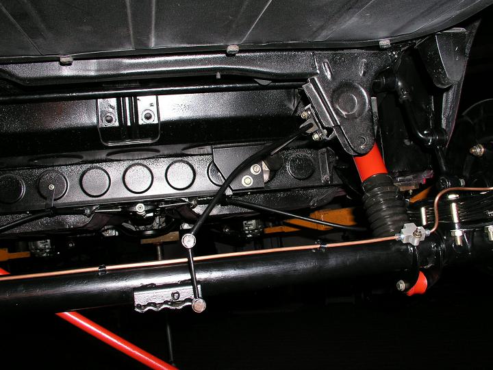

Habe heute die Auspuffhalter hinten montiert - die beiden für den Mitteltopf sind klar - aber wo ist der Halter für den Endtopf am Fahrzeug befestigt? :S
Das Hosenrohr muß ich morgen noch einen cm nachbiegen, weil es am Getriebeträger ansteht.
Handbremshebel montiert und Handbremsseil fertig verlegt...
... und noch ein Foto vom Hilfsrahmen "von unten"
Rico
Ich geb mir auch mühe

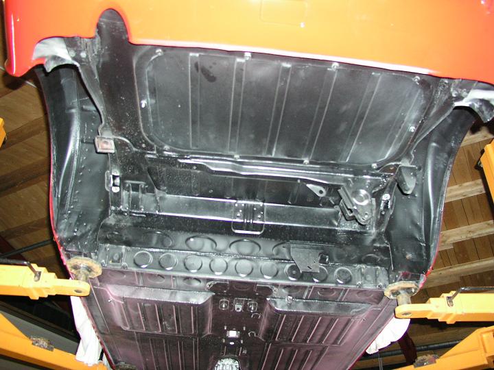

Rico

Re: vieleicht interessiert es ja jemand Part VI
>:D<....wirklich lecker!!!
Mirko
Mirko
