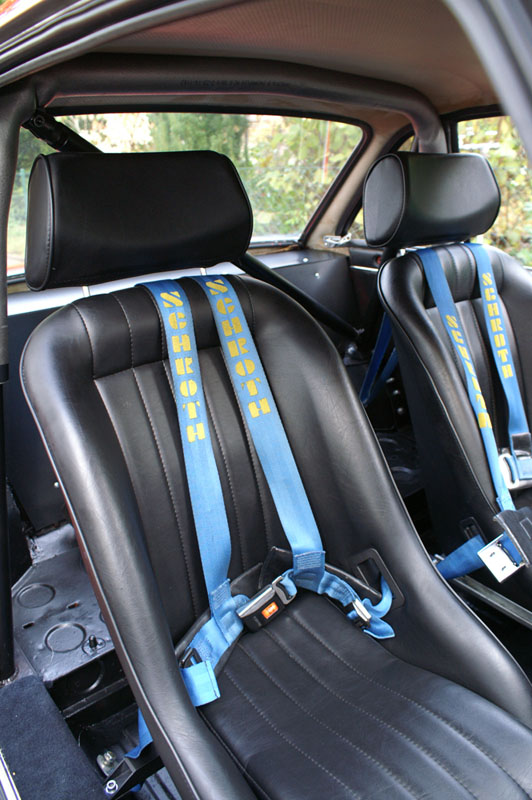

ich bin neue hier, verfolge das Forum allerdings schon länger. Ich bin stolzer Besitzer einer Serie 2 Bj. 73 und hab mich auch schon mit dem Sitzthema beschäftigt.
In meiner Fulvia habe ich Cobra CS Classic mit Kopfstützen in schwarz verbaut. Hauptgrund war das Sicherheitsplus der Kopfstützen + H-Gurte.
Ich hab das Glück einen recht motorsportbegeisten Prüfer zu haben, der sich recht gut mit der historischen Rennszene auskennt. Der hätte mir die Sitze inkl. Überollbügel und Gurte auch eingetragen, dann wäre allerdings eine Vollabnahme fällig gewesen, da dann vom 4-Sitzer auf 2-Sitzer umgeschrieben werden müsste. Aus Kosten- und Rückrüstgründen wurde mir abgeraten. O-Ton: "Wenn dich einer von den Grün-Weißen anhält, behaupte das wäre das Rallye-Model und das war damals so. Falls das nicht reicht komm wieder und ich trag die ein". Auf der sicheren Seite ist man klar mit allem eingetragen!
Meine Erfahrung hierzu.... telefonier erst mal ein bißchen rum, bzw. frag Leidensgenossen nach einem Prüfer mit entsrechenden offenen Ohr! Ich hab mich auch schon bei diversen Prüfern erkundigt! Die beim TÜV sind meist am stursten...
Bei entsprechenden Prüfern geht einiges, wer sich mit dem falschen anlegt, rennt gegen die Mauer!
Generell gilt: historisch korrektes Zubehör steht nicht im Konflikt mit dem H-Kennzeichen! Auch Repro-Sitze sind i.O.!
Am besten davor schon mit dem Prüfer und anhand historischen Bilmaterial (gibt es zu Hauf in verschiedesten Ausführungen) abklären. Dann sollte alles klar gehen!
Ich hoffe ich konnte helfen!

Hallo!
Das sind eigentlich genau solche Sitze wie ich Sie auch verbauen möchte.
Allerdings mit Klappkonsole und ohne Käfig. Somit bleiben die hinteren Sitze erhalten.
Eine Einzelabnahme ist dennoch fällig. Aber keine Vollabnahme.
Das muß aber trotzdem ein staatl.TÜV machen. Wie du schon schreibst steht damit einer H- Zulassung eigentlich nichts im Wege, da die Sitze lediglich historisch korrekt sein müssen. Das heisst es müssen keine original alten sein.
Ein passender Prüfer im Rhein/Main Gebiet wär hier hilfreich. Er soll doch gar nichts illegales tun, sondern lediglich gemäß den Vorgaben die Sitze eintragen. Eigentlich gibt es dagegen auch nichts zu sagen, aber aus der Unwissenheit heraus werden irgendwelche Gründe gefunden, damit man nicht angreifbar wird, so scheint es.
