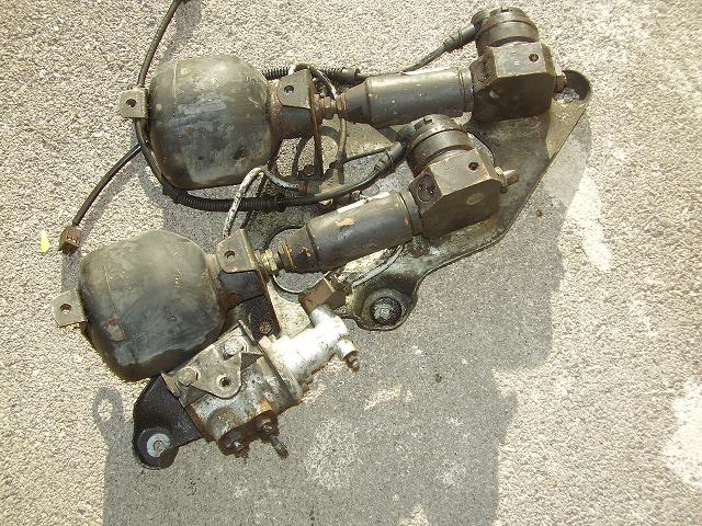

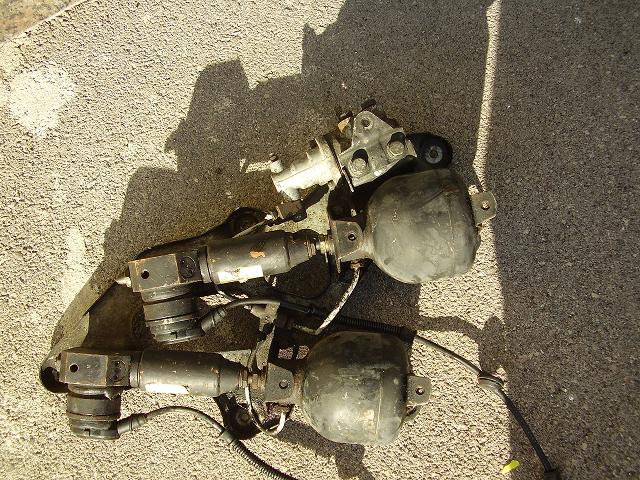

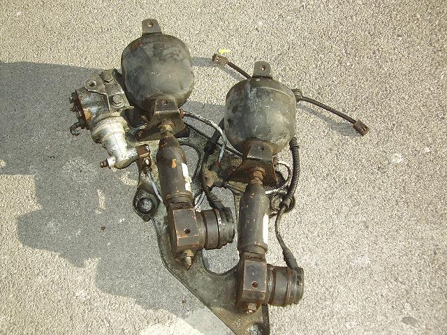

Ciao io ho gli accumulatori posteriori se vi servono fatemi sapere Ciao Antonio
- 6.jpg (121.29 KiB) Visto 587 volte
- 5.jpg (114.92 KiB) Visto 587 volte
- 4.jpg (119.6 KiB) Visto 587 volte
