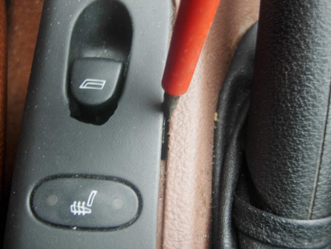

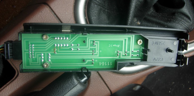

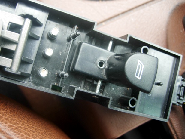

En hier is de how-to:
Naast de handrem een schroevendraaier op de aangegeven plaats er tussen steken en voorzichtig draaien. Daar zit zo'n lipje die je los moet maken; een stukje naar achteren zit er nog één. Wat ruimte creëren en dan kun je 'm er uit wippen.
De unit omdraaien en drie schroeven uit de printplaat los draaien. Daarna komt de unit vrij waarin de schakelaar zit. De schakelaar vasthouden en met een 2 mm boor overdwars doorboren. Een bijpassend asje zoeken, bijvoorbeeld een spijker en zo nodig op de lengte maken. Alles weer in elkaar zetten en klaar ben je. Omdat de schakelaar nu een iets andere beweging maakt, heb ik het frontje nog iets uitgevijld (zie foto 1).
Groeten,
@tse

Re: Schakelaar middenconsole bediening achterklep
Heb ook maar eens de schakelaar voor de achterklep gedemonteerd. De hele unit lijkt sterk op die van Atse op de foto maar de Tipo I Lybra heeft kennelijk toch een iets andere unit. Het essentiele is echter hetzelfde. Jammer dat Atse geen foto heeft geplaatst van datgene wat onder de hevel zit. Daar zal hem bij iedereen het probleem zitten. Er breekt namelijk een minuscuul stukje plastic aan de onderkant van de hevel af waardoor deze niet meer functioneert. Het betreft hier eigenlijk een constructiefout. De schakelaar die de hevel bedient is gewoon een knopje dat ingedrukt wordt waardoor de electrische stroom gaat "lopen". De fout zit hem in het feit dat het knopje niet centraal onder de hevel zit maar even naast het midden zit (aan de bestuurderskant). Daardoor wordt de kracht niet gelijkmatig over de hevel verdeeld maar meer naar die van de bestuurderskant. Daardoor breekt aan die kant - ook na plasticmoeheid - het steuntje van de hevel af. Om de ongelijke krachtenverdeling te compenseren zit er onder de hevel centraal geplaatst (daar waar de knop had moeten zitten) een plastic pin waar de hevel op steunt. Bij mij lag er een klein spiraalveertje los in de unit en volgens mij hoort die niet over de knop maar over de steun.
Ik heb het euvel opgelost met een stukje geplakt karton daar waar het stukje plastic ontbrak. En het werkt weer. Het wachten is nu op de 3D printer die dit soort schakelaartjes opnieuw print.
