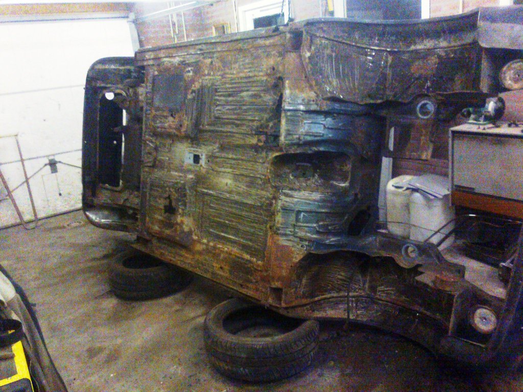

bij deze 2 foto's van de onderzijde van de auto.
het is een kwestie van luchtbeitel,fohn en zweet.
en zie daar een paar kilo!!!troep dat van de bodem is afgekomen.
hier ligt dus alleen bitak! en geen metaal.
gelukkig is deze klus voorbij,nu komt het mooiere werk n.l. laswerk.

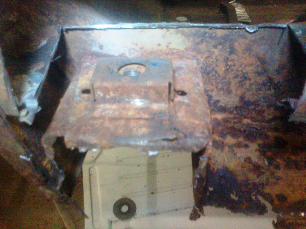

Re: nieuwe foto's van fulvia dorpel links
bij deze een foto van de linker dorpel aan de achterzijde.
het was/is een en al roest en narigheid waar nog de nodige uurtjes in gaan zitten.
eerst maar enigzins schoonstralen en dan de dorpel weer opbouwen.
wordt vervolgd
wordt vervolgd

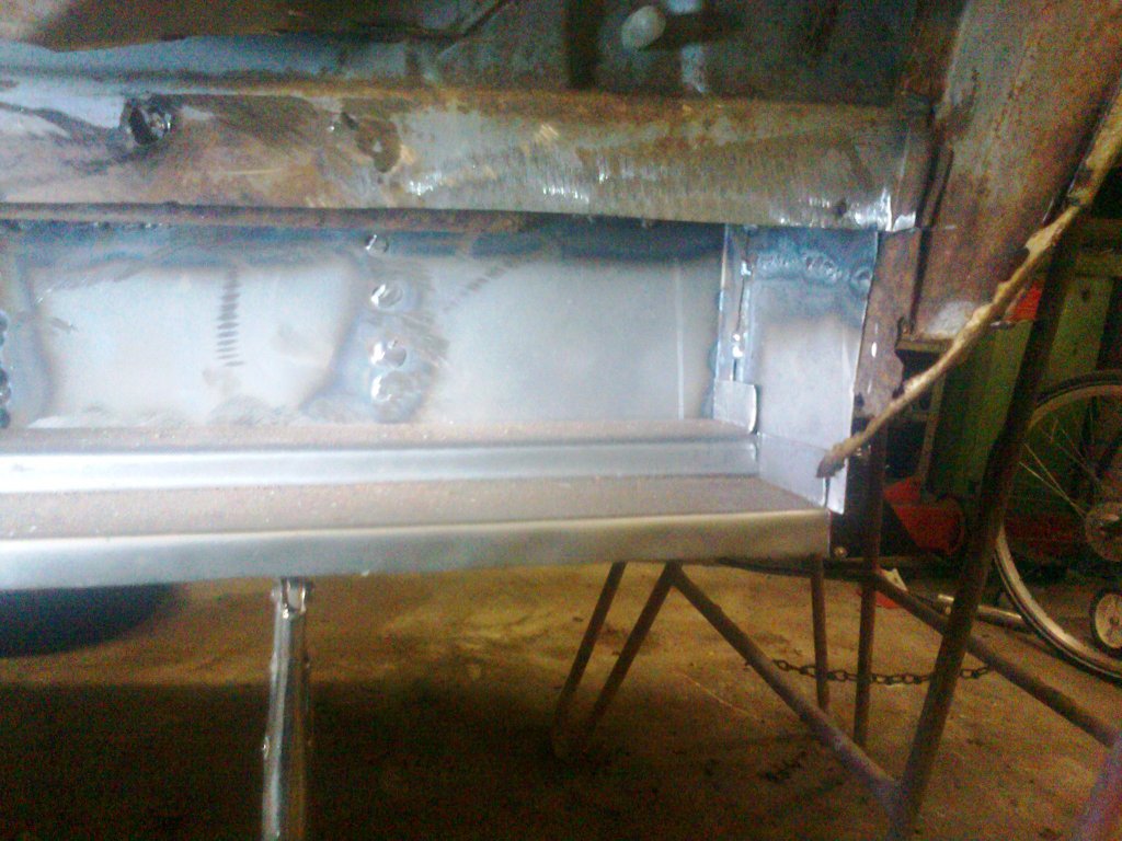

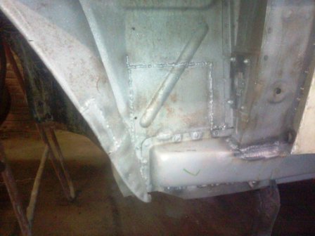

op dit moment weer een stukje verder met de linker dorpel.
voorzijde bij subframe geheel toegankelijk gemaakt ,zodat dit kan worden nagemaakt.
aan de achter zijde van de dorpel is een begin gemaakt met de opbouw.
bert
bert

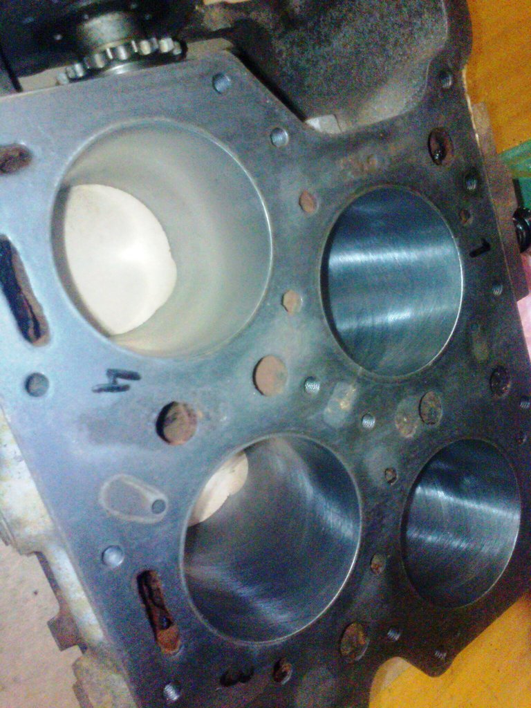

update van de motor

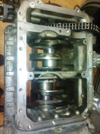

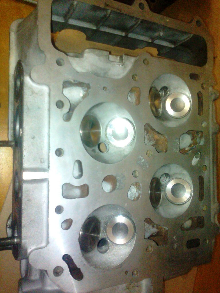

hoi,bij deze weer een update van de werkzaamheden aan de fulvia.
eindelijk de zuigers binnen en de cilinders geslepen.
ook de krukas is voorzien van nieuw lagerwerk en nieuwe bouten voor de hoofdlagers.
ook de cilinderkop is weer terug na het oplassen en monteren van nwe klepgeleiders met klepseals.
ook zitten er nieuwe kleppen in en is de kop gevlakt.
het is weer een rib uit het lijf,maar we doen het goed of niet .
de b ovenstaande werkzaamheden incl. de delen doen al gauw een slordige 1000 euro oefff!!!
ben wel blij met het resultaat en ik ben er van verzekerd dat het lonend is.
motor kan nu worden opgebouwd en de carrosserie vorderd langzaam.
tot de volgende keer.
bert

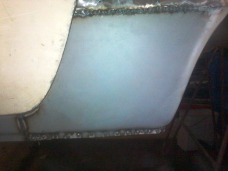

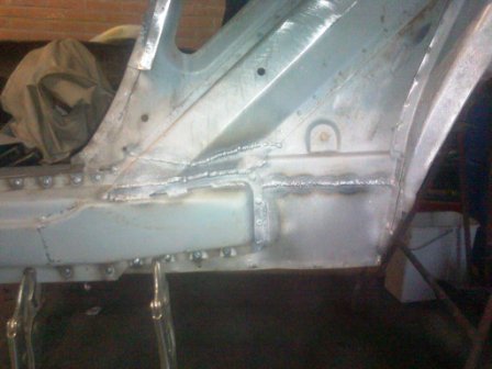

Hoi,na een zeer drukke periode heb ik weer een beetje tijd gevonden om de linker dorpel sectie af te maken.
Bijgevoegd zijn een aantal foto's van de vorderingen.
Alles is nu gelast in de dorpel sectie en netjes aan de maat gemaakt.
Meer als een 2 mm plamuur op een enkele plek is wel het max.
Na al het laswerk te hebben voltooid heb ik de secties enigzins nabehandeld met een mobiel straalapparaat om de achtergebleven roest definitief te verwijderen.
Moet er wel bij zeggen dat het een boel werk is geweest voor 1 zo'n dorpel.
Ik denk dat er toch minstens 15-20 uur in de linkerdorpel zit tot nu toe.
Op de buiten dorpel en de onderzijden van de spatborden na,heb ik de rest er wel bij moeten maken.
Zowel de buiten als de binnedorpel waren slecht alsmede de binnenste wielkuipen en subframe bevestiging.
Nu moet alleen het voorste spatbord deel er nog in gelast worden en kan de zaal afgehandeld worden.
nog een andere zijde te gaan en meer van die plaatsen.
Dat gaat inhouden: het vertinnen van de lasnaden.
P.S. is er nu niemand die een gebruikte kofferbakbodem sectie heeft liggen???
Ik hou mij zeer aanbevolen.
mvg.
bert

Heb je M. Willems al gebeld ,die heeft nog een kale carrosserie staan,misschien kun je daar een deel van krijgen.
voor de rest, het laswerk ziet er goed uit.
Re: carosserie update
Puik werk man !!!
Die wordt beter dan nieuw.
