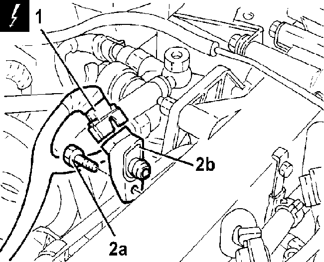

Probabilmente hai il sensore di pressione nel collettore imbrattato,prova a smontarlo e pulirlo

il sensore in questione che dici tu è questo, giusto?

Re: Lybra fiacca fino a 90 gradi
satellite89 Scritto:
> giusto?
Esattissimo!
> giusto?
Si esatto,spesso lo si trova ricolmo di fuliggine.
semplice da smontare e trovare allora, l'ho visto quando ho staccato l'EGR ma per non fare le cose di fretta ho rinviato il lavoro a sabato. quindi basta soffiare con un compressore o bisogna usare della benzina per togliere la fuliggine?
