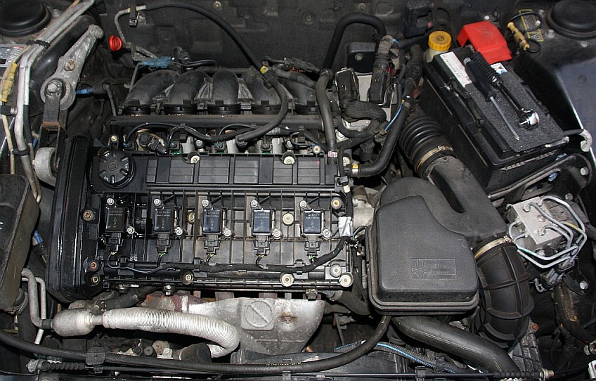

Ach ja: bevor ich dann ewig rumsuche: Kann jemand auf dem Foto markieren, wo denn überhaupt das Poti zu finden ist? Auf den ersten Blick sehe ich nämlich nichts

Hallo academix,
der Gaszug endet bei der Drosselklappe. Auf der gegenüberliegenden Seite befindet sich der Poti.
Hast Du denn schon mal probiert ob sich dein Kappa wie beschrieben verhält ?
Wenn dem so ist, würde ich mal lieber das original Bosch-Teil verwenden.

Wie im anderen Thread "Steuergerät feucht?" beschrieben, haben sich die Probleme erledigt, nachdem der Luftmassenmesser ausgetauscht wurde. Das Drosselklappen-Poti musste gar nicht getauscht werden, so dass ich es demnächst wohl bei ebay anbieten werde
