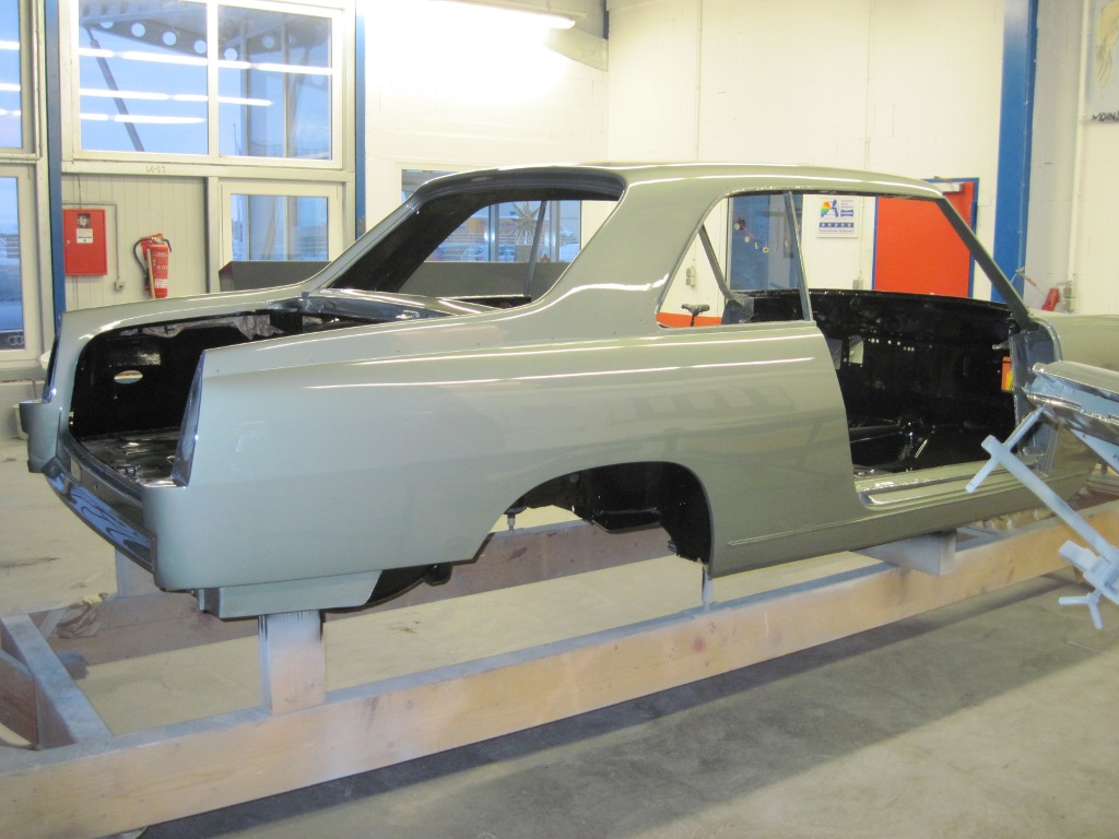

Anbei ein Bild von meinen Auto in Grigio Albany von Glasurit. Der Beitrag sollte eigentlich unter den Thread richtiger Farbton landen. Aber hier sieht er auch ganz gut aus.

Hello Klaus.......Suzper...Schön,,,,.mehr Bilder, Backround, History usw...egal wo Johnny

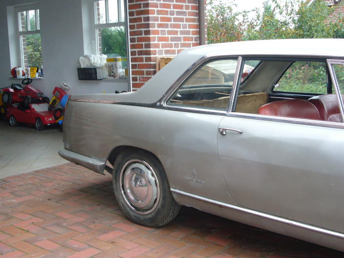

es ist ein 2,5 Liter Coupe der ersten Serie, Baujahr 1962. Der Wagen stammt aus Frankreich. Er wurde bis 1976 gefahren und dann in einer trockenen Garage abgestellt. In 2006 habe ich ihn nach Deutschland geholt und wollte ihn zunächst mit wenig Aufwand zum Laufen bringen. Nach einem Besuch bei Omicron, wurde mir aber schnell klar, das es mit Putzen, Oelwechsel und Schweißen nicht getan ist. Also startete ich das große Progamm.
Heute muß ich sagen, dass das auch richtig ist. Folgende Schäden hatte der Wagen:
- Karrossie fast überall - wenn auch nur leicht - verbeult (außer Dach)
- schlecht reparierter Unfallschaden am linken vorderen Kotflügel
- Durchrostungen an den Schwelllerspitzen
- Durchrostungen an der Fahrertür
- Durchrostungen im Spritzwasserbereich hinter den Hinterrädern
- Hilfsrahmen durchgerostet
- Bremsen fest
- Benzinleitungen im Bereich des Tanks verrottet
- linke Antriebswelle lose
Allein die Schäden an der Karrosserie wären ohne den betriebenen Aufwand nicht zu richten gewesen. Motor und Getriebe stehen mir noch bevor. Hier will ich zunächst alle Wellendichtringen erneuern. Beim Motor auch noch den Öl- und Wasserkreislauf reinigen und dann beides erstmal in Betrieb nehmen.
Der Wagen wurde übrigens noch nie restauriert. Er hat matching numbers. Das Auto habe ich selbst zerlegt. Die Karrosseriearbeiten habe ich von Spezialisten ausführen lassen. Mit dem Ergebnis bin ich sehr zufrieden. Anbei noch ein paar Bilder.

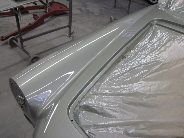

Noch ein paar Bilder.
