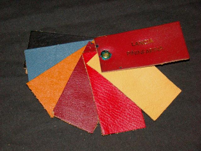

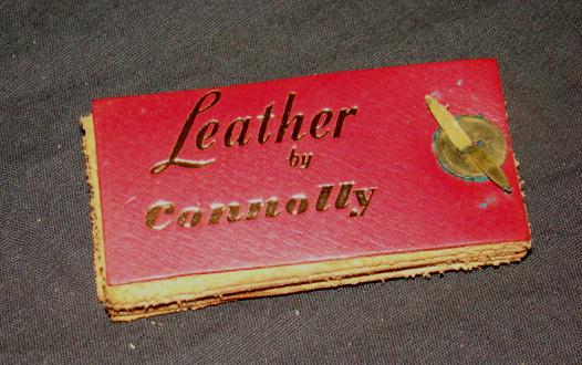

Ho recuperato le foto della mazzetta, ti può servire per verificare la grana.

Che dire.....GRANDE !!!
Quindi la mazzetta in foto mi garantisci al 100 per 100 che è quella che va bene per la coupè...
Mando tutto al tappezziere...
Per il colore...è rosso quello si..ma non saprei se uno o l'altro...

Sì, dei due rossi nella mazzetta il tuo è quello più chiaro.
Avendo il bracciolo posteriore in ottime condizioni vai dal tappezziere con quello, lui cercherà il pellame più simile.

Mi ha contattato la trinchero e mi ha detto che c'è una pelle che si chiama schintos, schiatos, skiantos...non ricordo più esattamente, e mi ha detto che è identica alla connolly e poi gli ho fatto notare che per una pelle d'auto non è un nome molto appropriato....
Cmq anche io avevo pensato a quella più chiara ma non mi convince la grana....nella mazzetta sembra molto rugosa invece sul bracciolo è liscissima, quasi lucida....ma forse perchè nella mazzetta non è stata tirata come invece è sul bracciolo.
