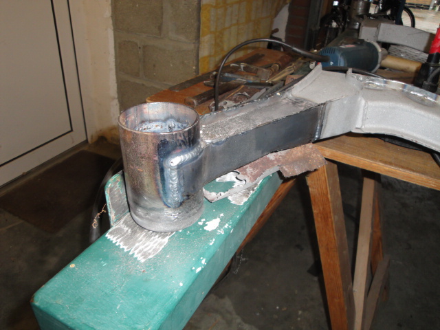

Vrienden, ik doe een beroep op jullie, ben bezig het subframe te restaureren, een mal gemaakt en nu is het volgende aan de hand.
nu de armen met de bussen klaar zijn, zie ik dat de bussen tov. de armen ,links en rechts 5mm afwijkt, nu lijkt me dat sterk dat dat zo hoort en hoop dan ook dat iemand mij de hoogte kan geven, nu na restauratie heb ik 30mm en 35 mm zie foto
- dsc00543.jpg (138.68 KiB) Viewed 858 times
- hoogte aangeven.jpg (38.13 KiB) Viewed 858 times

De maten staan in het technische databoek pagina D.T. Fulv. 11/0020.
De maat die jij aangeeft op je foto staat er net niet bij.
Als ik het goed opmeet is die 34mm.

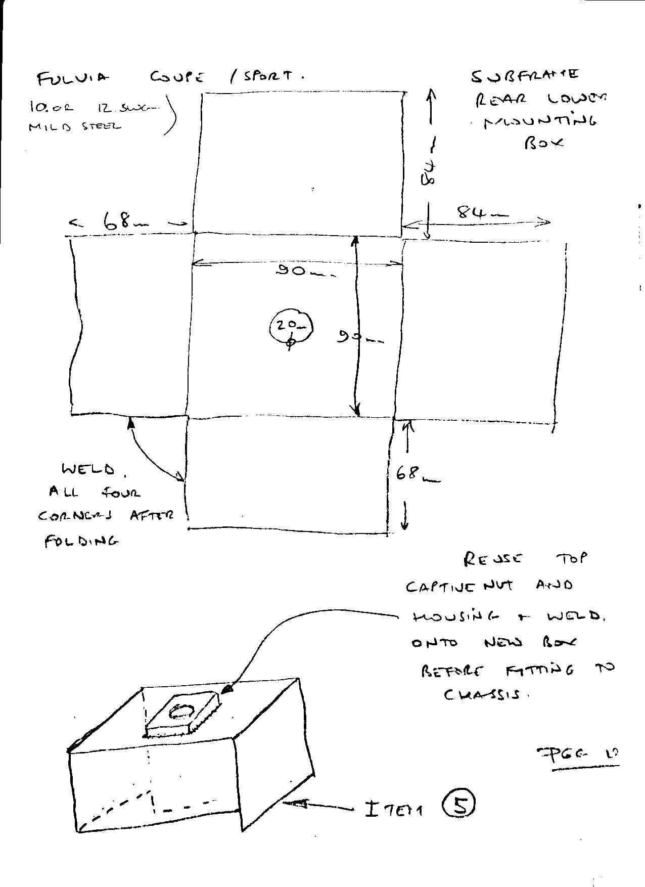

Hallo Peter, ik wist dat ik ergens nog documentatie moest hebben, misschien kan dit je helpen
Ik heb nog een schets ooit, eind 80er jaren, gemaakt door Peter Garrish, wel bekent in Fulvia kringen, ik heb aan de hand van deze ruige schets ook ooit een box gemaakt en het paste perfect, succes met je werkzaamheden

Heren ik dank jullie, ik kan mijn kontrolles gaan uitvoeren, precies wat ik nodig had.
bedankt!

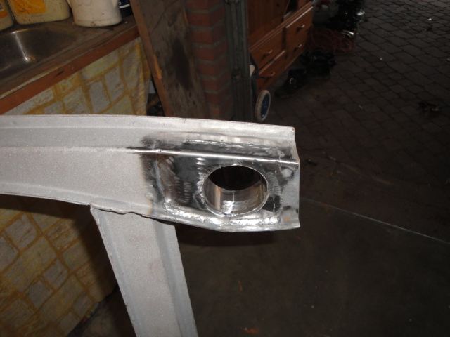

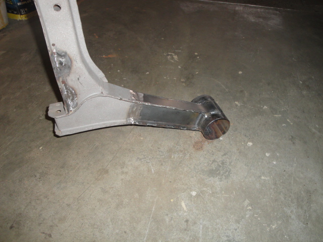

Mooi Flip, dan kan ik aan jou straks dus ook niks slijten... subframe is klaar voor stralen en poedercoaten.
Heeft iemand nog sugesties voor het inwendige van het subframe???
