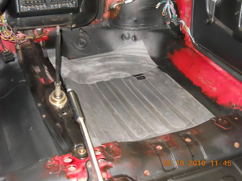

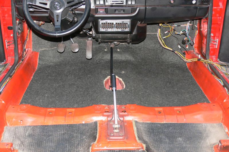

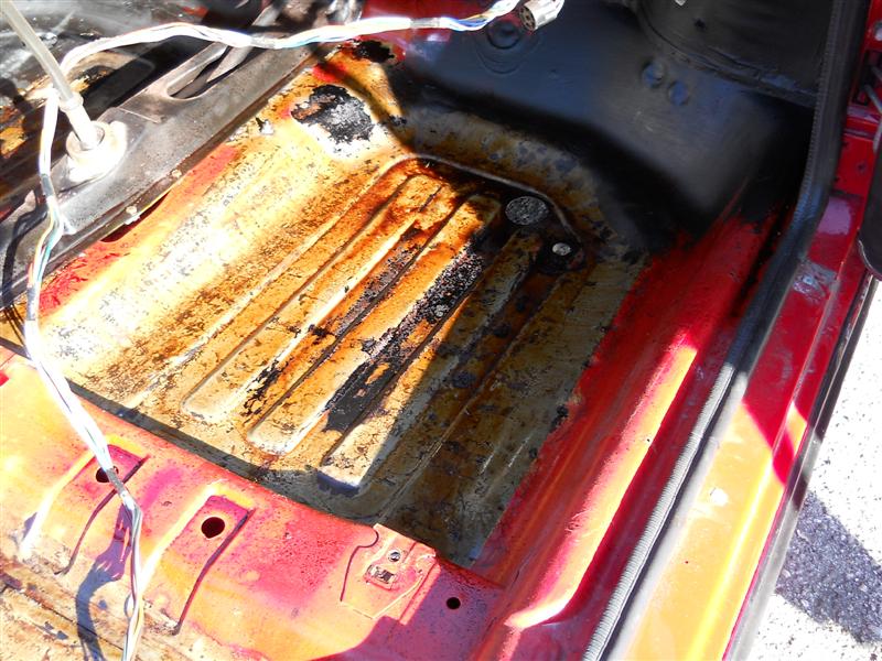

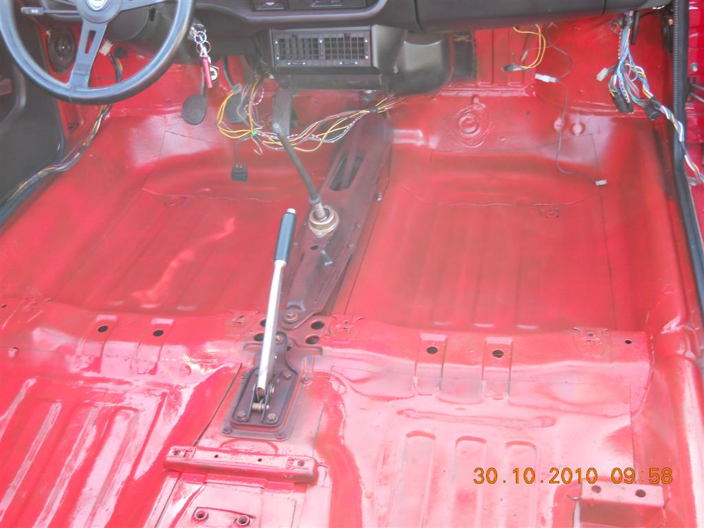

hallo
so schaut die arbeit aus an einem beta zagato. nov.2010
ps. das alte bitumenmaterial wurde mühsam von hand entfernt!!!!!!!!!!
- p1250272.jpg (122.7 KiB) Viewed 297 times
- november nikon 041 (large).jpg (89.54 KiB) Viewed 297 times
- november nikon 032 (medium).jpg (67.22 KiB) Viewed 297 times
- november nikon 007 (medium).jpg (105.82 KiB) Viewed 297 times

Re: Asbest in alten Dämm-Matten?!
in meine Z Sport war beim Kauf nur Standard gummi-boden & die passende Teppiche über dammatten.
Dammatten auf d. Boden nür draufgelegt; nicht gelklebt Mr Bond.
Bitumin behandelte Matten von "what appeared to be a natural material; something like reeds from a swamp"; definitiv kein Asbest.
Trotzdem - raus damit ! Matter sind nur wasser-fänger. Lieber gar keine Matter - ein behandelte aber nakte Boden ist am besten ! Vor 5 Jahre had Ich Grau-Lack aus d. Dose uberall gespritz, vorsichts halber.
Ich habe meine Boden dieses Jahr mit ein sehr dicke bitumen-sicht beschmiert (very messy)---aber noch ein paar Stunden total trocken. Sieht super sauber glantzend aus (sorry, no photo); keine Ahnung was es war o. wo/wann Ich es gakauft habe, es war dick wie Dicke-Pudding & ohne gerüch !!
Auto Boden hat gar vor 5 Jahre kein Rost gehabt
, nicht von oben o. von unten; genau wie in 2010 - ::o
Ich habe die Standard gummi-Boden wieder reingelegt & die passende Teppiche oben drauf gelegt.
Aus & Einbau Zeit - 1 minute
Es ist veleicht etwas lauter ohne Matten; aber Ich will kein Wasser-Fänger ins Auto haben
....sowieso es kommt kein Wasser ins Fussraum, auch bei schwere Regan
