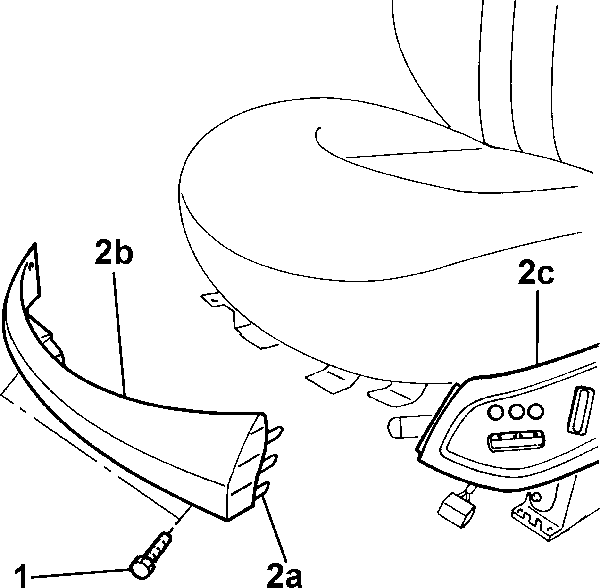

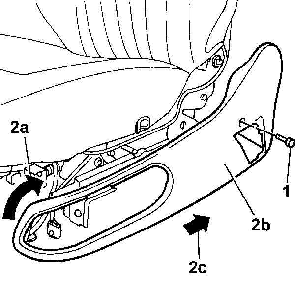

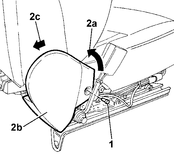

Sie entfernen müssen der Sitz und folgen Sie den Zeichnungen
- 23828.gif (10.42 KiB) Viewed 250 times
- 23822.gif (12.03 KiB) Viewed 250 times
- 23819.gif (8.22 KiB) Viewed 250 times

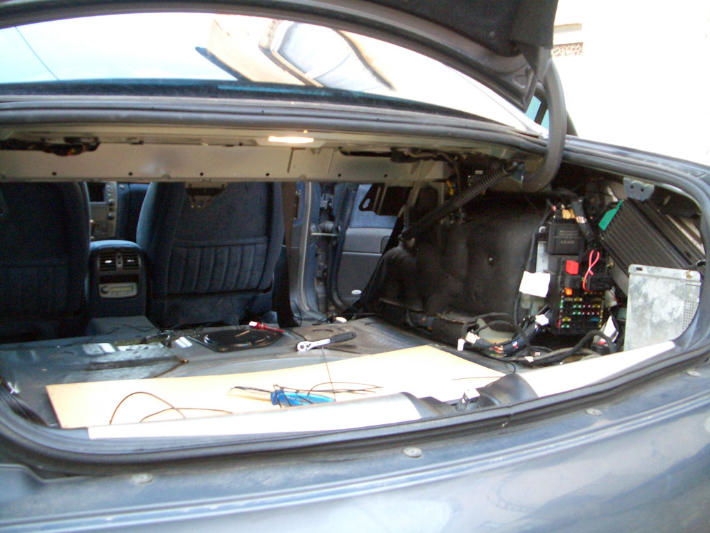

Re: Rückbank Lancia Thesis
Hallo Hanka,
ich habe meine Rücksitzbank vor über nem Jahr mal ausgebaut.
So weit ich mich erinnere, musst du für die Rückenlehne die beiden seitlichen Kissen abnehmen.
Wenn du das untere Sitzkissen ausgebaut hast, dann siehst du das die beiden dicken Kissen mit den Airbags unten nur mit einem umgefalteten Blechhaken gesichert sind,
wenn du den umbiegst kannst du die Kissen nach oben herausziehen.
Vorher noch den orangen Stecker für den Airbag abziehen.
Außerdem sind von der Rückseite auch noch min. 3-6 Schrauben, die findest du unter dem Teppich mit dem die Rückbank verkleidet ist, jeweils in den Ecken und in der Mitte.

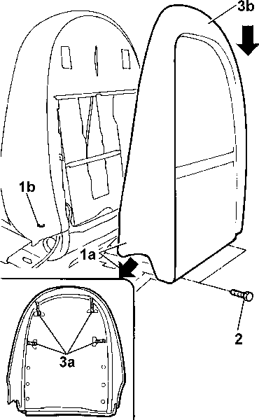

- thesis-ohne-lehne.jpg (149.87 KiB) Viewed 250 times
Viele Grüße, Ivo
