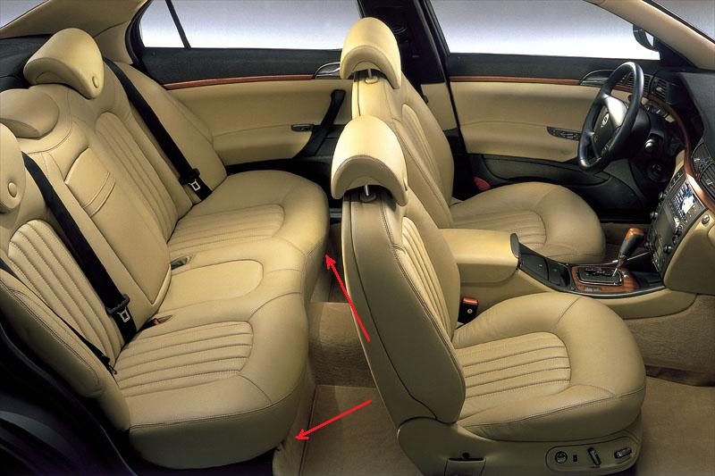

Hallo Hanka,
dass ist nicht so schwerig. Einfach 2 grosse Inbusbolzen (sehe das Photo) losschrauben und mann kann der Sitzboden ausziehen.
Gruss Hans (Holland)

Hallo Hans,
und vielen Dank zuerst, der Sitzboden ist jetzt schon weg. Es bleibt aber noch der Sitzrücken…Gibt’s hier weitere Inbusbolzen irgendwo?
Gruß hanka

Hallo Hanka,
dass habe ich niemals gemacht, also ich weiss es nicht ganz genau. Vielleicht kannst du noch einige Bolzen sehen.
Gruss,
Hans
