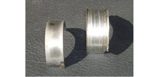

La mia FSZ 1600 ha fatto quello "strano rumore" per un bel po', e io ignaro ho continuato...
Il risultato è quello della foto che allego.
Bronzina di biella al secondo cilindro frantumata.... (un mezzo guscio si è addirittura dissolto nel motore)
Pistone che ha toccato in testa.
Biella segnata.
Albero segnato.
Un disastro...

Ciao Duke, devo dirti che il mio modesto 1300 non è il tuo nobile 1600 e mi riferisco, come hai ben intuito, sul lato economico, di acquisto ricambi meccanici. I mie costi vivi sono stati solo:
1) manodopera del mio amico meccanico il quale ha voluto solo 250,00 Euro per revisione motore e naturalmente scenderlo e salirlo;
2) ricambi vari ed intendo serie motore, fasce, bronzine banco e biella, kit revisione carburatori, torniere etc. per un totale di 540,00 Euro;
3) albero motore (quello vecchio andato), valvole ed altro recuperato da altro motore di scorta che il vecchio proprietario mi diede quando acquistai la
mia FSZ e devo dire che era veramente in buone condizioni e fonte di innumerevoli ricambi.
Questo è quello che io ho speso.
Anch'io come te ho parecchio sottovalutato il problema e devo rimproverarmi che se avessi agito prima, avrei sicuramente risparmiato parecchio ed inoltre non sarei arrivato a questo punto.
Ti faccio i miei migliori auguri per la risoluzione del problema e mi auguro e ti auguro che non ci voglia l'albero motore nuovo perchè questo è il problema più oneroso.

Nella mia ci vorranno tanti ricambi nuovi, e soprattutto di ottima qualità (pistoni stampati, valvole di gran marca, brozine top e quant'altro).
Spero di poter salvare l'albero.
Già che ci sono, e vista la rarità ormai del motore 1600, vorrei fare l'up-grade di tutto in quanto a materiali, pur senza andare a cercare le prestazioni assolute.
Quanto al resto anch'io ho un grande amico oltre che un grande meccanico veramente competente, per cui non sarà mai quello il problema!
Anzi, se non ci fosse lui avrei già dovuto cambiare hobby (fosse mai solo un hobby...)!!!
