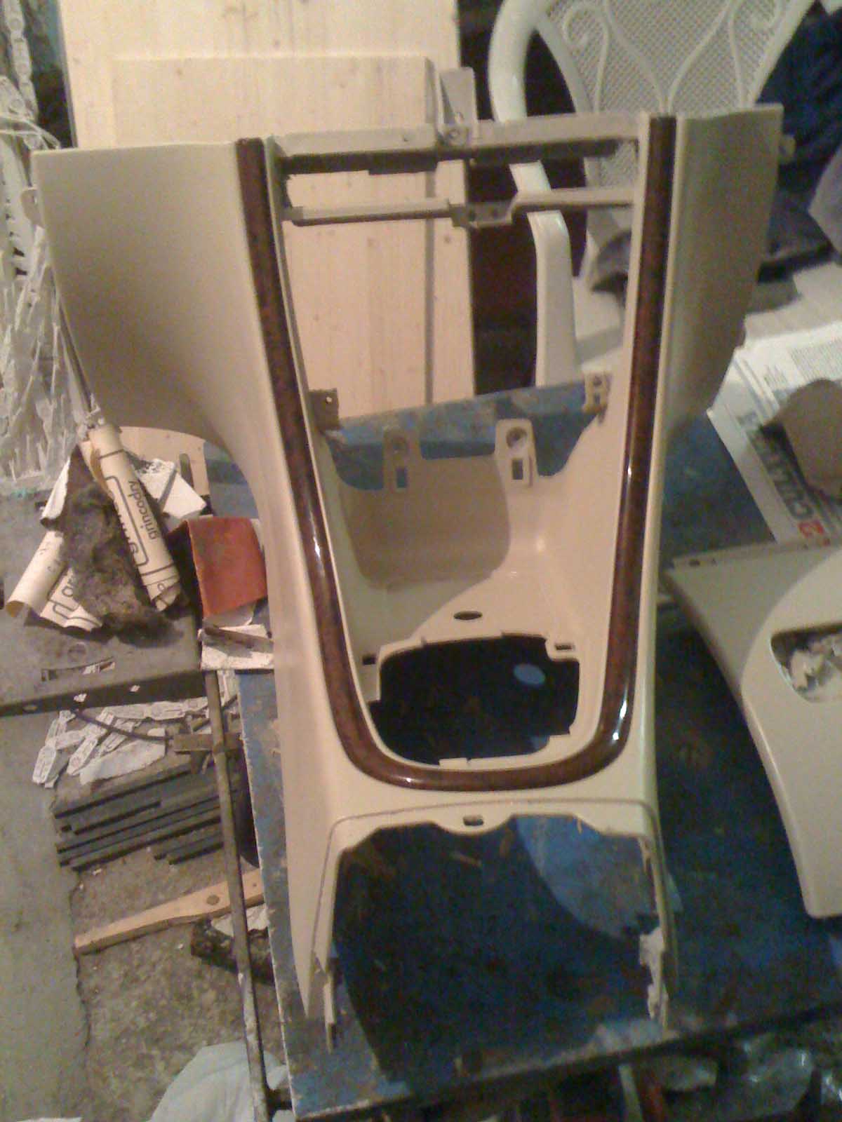

problema risolto al 70%. nel senso che con un banale sgrassatore e una spugna per i piatti (dalla parte senza retìna...) e soprattutto tanto olio di gomito, lo strato gommoso è venuto tutto via. ora resta la plastica di fondo che è di un colore differente. prima era beige, ora tolto il materiale colloso il cruscotto è celeste. a mia moglie piace perchè sembra nuova la macchina, ma vorrei far ritornare lo stesso colore di prima. che procedura consigliate per la verniciatura? e soprattutto come azzeccare il colore esatto?

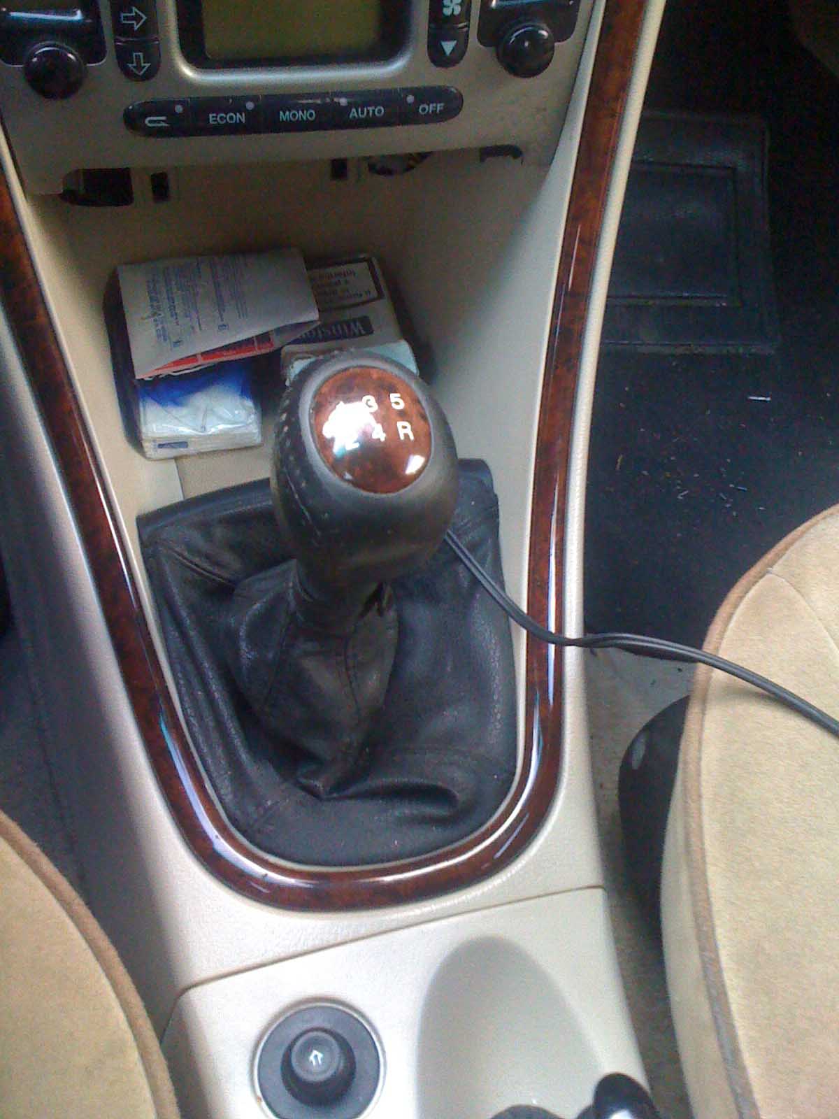

LAVORO FINITO MINI GUIDA UN BUON LAVORO!!!
salve ragazzi mi scuso se vi faccio vedere il risultato dopo un po di tempo, questo è il cruscotto dopo che l'ho verniciato, pensavo che venisse una pagliacciata, ma invece se non esageravo con la cartavetra veniva proprio identico all'originale, lo sportello della fusibiliera è venuto proprio identica all'originale, peccato che mi hanno fatto il colore un pochino più chiaro, ma almeno non si graffia e non appiccica! se volete consigli o domande sono a disposizione!
