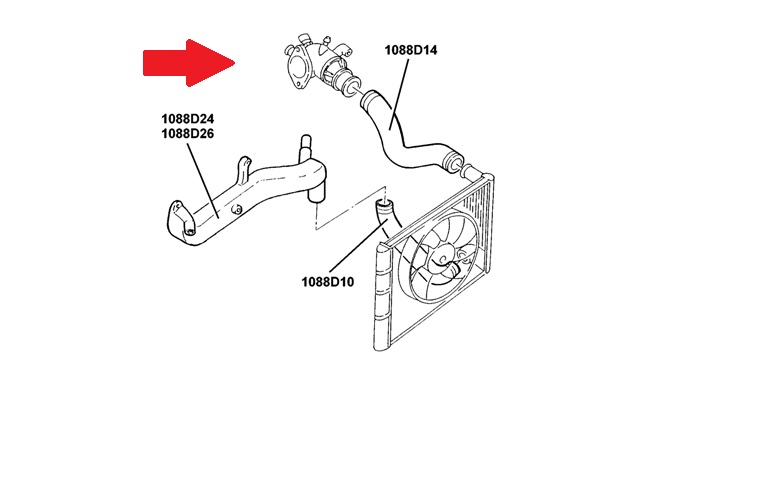

trinacrius
- Messaggi: 2231
Re: La temperatura acqua non sale... AIUTO!!!!
Si, chiamarlo termostato o valvola termostatica è la stessa cosa. In allegato una descrizione visiva di cosa si sta parlando. Al termostato vanno a raccordarsi i tubi del radiatore. Si trova a vista nella parte destra del motore in alto (quanto meno nel 1.8 benzina).
Il termine più appropiato è valvola termostatica. Per sostituirla (parlo del 1.9 jtd) si deve smontare la batteria e poi via via tutti i tubi. Bisogna avere manualità e gli attrezzi necessari (che non sono particolari). Altrimenti vai da un meccanico e la fai sostituire. Il tutto con circa 110€ (sempre 1.9, per la 2.4 non so se con i prezzi siamo li).

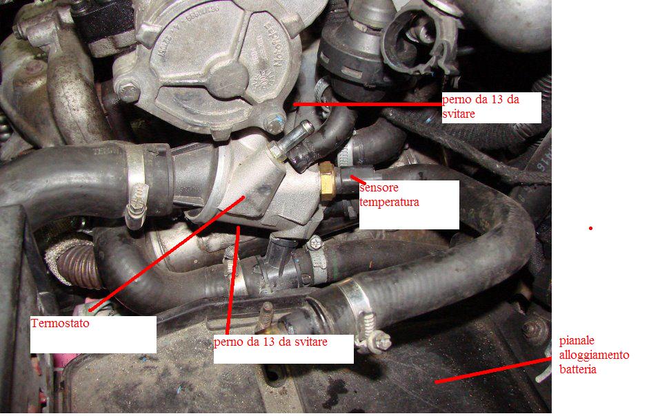

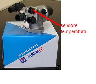

Ciao in allegato trovi l'immagine del termostato. E' fissato sul lato sinistro guardando la batteria con due perni esagonali da 13.
Come prima cosa devi svuotare il circuito e per fare ciò devi agire sul manicotto del radiatore posto in basso a sinistra. E' un attacco rapito devi premere sulle linguette laterali e tirare. Io sinceramente non sono riuscito visto che nelle vicinanze passano dei tubi del clima e veniva difficoltoso agire con due mani, quindi ho tolto la fascetta più vicina nello stesso manicotto!. Poi togli la batteria e come vedi dall'immagine lo trovi in posizione per essere smontato! Togli le fascette che collegano i tubi al termostato (se sono le originali dovrai toglierle e sostituirle con altre nuove) e, poi agisci con una 13 a tubo per separare la valvola dalla testata.
Di norma all'acquisto troverai anche il sensore temperatura già montato. Altrimenti dovrai smontare il tuo e rimontarlo nel nuovo.
Il pezzo io l'acquistato a € 55 originale, ma la mia Lybra è un 105 cv ed è diverso dalla tua versione, quindi penso costerà di più!
Montato tutto riempi un po' il circuito con il refrigerante e metti in moto attivando anche il riscaldamento. man mano che va in circolo noterai che il livello scenderà è quindi provvederai al rabbocco sino al livello indicato, attendi che l'auto arrivi a temperatura sino a quando entra in funzione la ventola, ed hai finito. Nei giorni successivi a macchina fredda dai un occhiata al livello del refrigerante.
Questa è la procedura che io ho eseguito, ma sicuramente più tardi qualche altro Lybrista più competente saprà darti qualche dritta per fare meglio!
Spero comunque di averti aiutato.

pantarei67
- Messaggi: 14
- Iscritto il: 09 apr 2009, 11:35
Grazie a tutti.
@ trinacrius... immagino che la valvola termostatica e' tutto quel gruppo indicato dalla freccia rossa. Giusto? C'e' un modo "pratico" x capire se il difetto deriva realmente da questa valvola? O poi la sostituisco e mi accorgo che non era lei a provacare il problema?
trinacrius
- Messaggi: 2231
Ecco s3ba_Lybrasw è stato più preciso ed esauriente di me. Vai tranquillo che al 99% è quello il problema.
