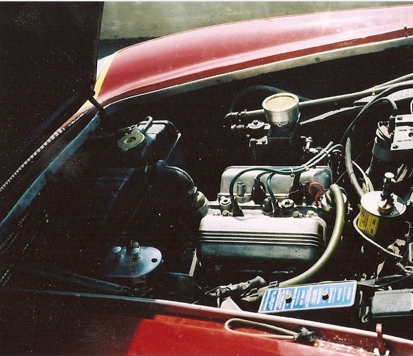

Salve, sono proprietario di una Appia Zagato GTE seconda serie del 1960 e avrei bisogno di alcuni chiarimenti :
Cerchi ruota : ho i cerchi di 15" di serie. Vorrei verniciarli di grigio. Qualcuno sa il codice colore di questo grigio ruote?
Cofani anteriore e posteriore : so che la parte interna era verniciate di nero, ma fino a dove? fino alle estremità oppure solo fino ad un certo punto?
Pistone apri cofano : mi manca. Qualcuno può dirmi come era fatto oppure inviarmi una foto?

Per il pistone, se è uguale a quelle del flaminia ti posso mandare la foto del pistone montato sulla mia flaminia coupè...

Penso che la Lancia usasse un tipo solo di pistoncino a gas...

Purtroppo ho solo una foto del pistone.
