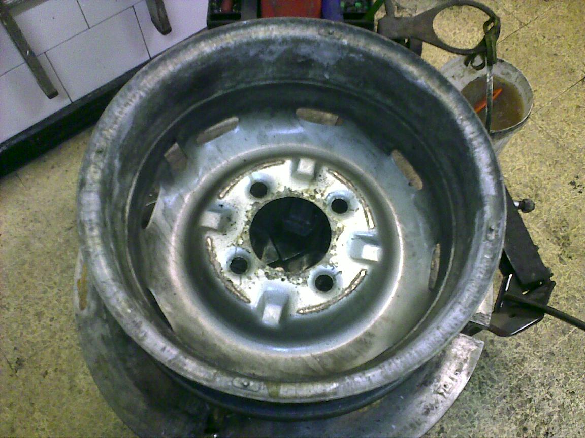

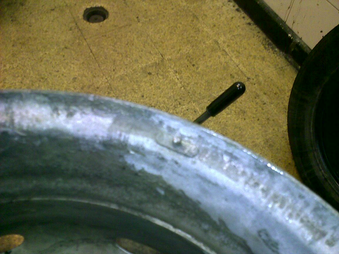

Salve a tutti. Oggì, smontando i cerchi della mia GT Touring per un ripristino ( sabbiatura, verniciatura peró non nel suo colore originale ma nel grigio in cui mi sono arrivati, gomme nuove e anello esterno in acciaio che era scomparso da anni ), ho fatto una curiosa scoperta all'interno dei cerchi: proprio nel lato interno, su tutti e quattro, ho trovato quattro viti apposti in croce.
Qualcuno mi sá dire a cosa servivano? Sembrano i viti originali degli anelli in acciaio, scollatti dal lato esterno e poi soldati all'interno dei cerchi, ma perchè?
Probabilmente gli annelli originali sono stati rimossi anni fa, dopo qualche urti nei marciapiedi, si vedono anche nel lato esterno degli cerchi le marche dove erano originalmente colocati i viti, ma a cosa servivano questi viti all'interno?

Per l'equilibratura

Sí, ma erano originali? Cioè venivano della fabbrica così, o sono risultato di un qualche cambiamento fatto ulteriormente. Qualcuno di voi ha mai visto questi viti nei cerchi Lancia?
Io sto per toglierli... Anche perche per ripristinare i cerchi non se lo puó fare bene con i viti messi così...

- Sono originali
- Essendo originali venivano fabricati tutti così
- Nessun cambiamento posteriore
- Su tutte e due le mie Flaminie (Farina e Touring)
- P. S. da Cavallitto li vendono pure di ricambio.
Cordialità, Vallebona.

Grazie per la risposta precisa. Provvederò a mantenerli, in questo caso.
Grazie di nuovo.
