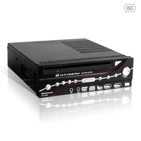

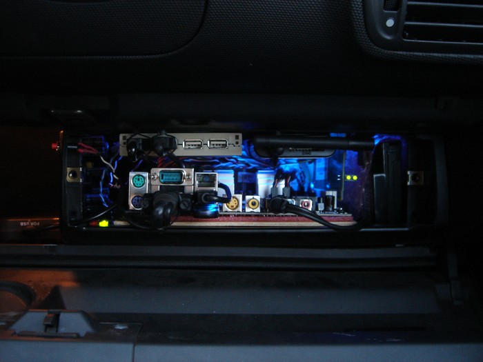

Ho pensato che fosse meglio per aggiornare il sistema audiovisivo è quello di installare un PC (Carputer) e LCD touch. L'output dati li avrebbe portati con l'esaminatore OBDE collegato a PC via USB. Si potrebbe utilizzare l'antenna GPS e collegarlo via USB con una lieve modifica. TDT ricezione incorporano dual-antenna fino a 200 k / o.

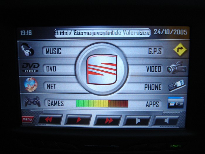

wifi satellitare per 15 € al mese, tutto l'immaginabile. Tutti i brani e pendrive hard disk aggiuntivi. Skin funzionalità di accesso al tocco Centrafuse programma. Lite XP sistema operativo. La dimensione è 1Din, che si inserisce nella cavità del NIT e molto spazio. Inoltre è possibile guidare per componenti come bricolage.
Cosa ne pensi?. Costo € 800. Molto meno senza LCD touch, utilizzando LCD originale e comandi da keyboard mini o remoto.

Sto parlando di sostituire il NIT per un sistema informatico (tdt, video, wifi, tf, per vivavoce Bluetooth USB, linea OBDE (informazione auto, ecc . Penso e migliore soluzione que Sasa e sempre potrebe aggionarlo. Hai capito?.

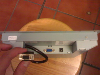

Da tempo penso alla Carputer, non è difficile, ma ho lavoro. Più importante, sia chiaro, e avere gli elementi necessari. È possibile acquistare il mini computer o montare con pezzi che hai a casa o prendere un vecchio laptop. Scheda madre, processore, memoria, ram, ecc ... Acquista GPS Bluetooth / USB, pendrive wifi o acquistare un più costoso e specifico (200KH), porta hub USB per collegare ciò che si desidera. OBDE cavo per la lettura e visualizzazione dei dati del motore (Tutto il dati), camara parking, ecc ..
Trova posto in macchina, sotto il sedile lato passeggero, baule posteriori, al posto il NIT. bauletto lato passeggero, ecc ...
Installare Windows XP 7 o un front-end (Centrafuse o un altro) , Blutooth vivavoce o Bluesoleil o Phonecontrol
La cosa più importante è comprare un buon touchscreen TFT, 7, 8, 9, 10 pollici ingresso VGA.
