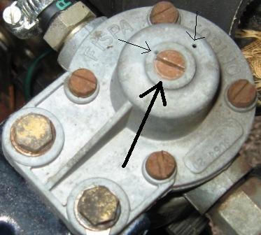

Ragazzi, ho il filtro della benz che è una vera porcheria...sapete dove posso trovare una nuova cartuccia filtrante?
A proposito: non ricordo più a cosa serve la vite di regolazione sulla testa del porta-filtro...agisce sulla molla della cartuccia?A cosa si riferiscono quei 2 riscontri?
Grazie.
Grazie.
- immagine 048.jpg (29.26 KiB) Visto 648 volte

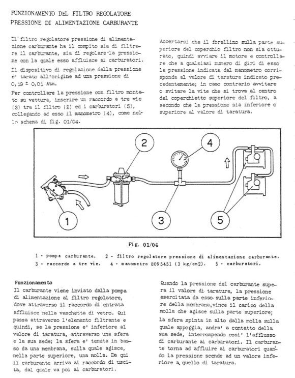

Trovato...
- istruzioni_riparazioni_fulvia_1serie_038_898.jpg (160.99 KiB) Visto 648 volte

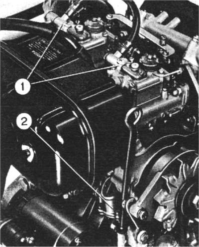

Ma i solex hanno dei filtri che si possono sostituire? (Item 1 in allegato).
Grazie.
Il regolatore di pressione è montato di serie visto che è una Rallye S (come giustamente dice Antonio) e lo lascerei.
I tubi della benzina sono recenti (o almeno non hanno 40 anni) ed adatti per la verde.
Proverò a dare un'occhiata al serbatoio. Per ultimo la pompa.
Grazie.
- lf27.jpg (32.09 KiB) Visto 648 volte
