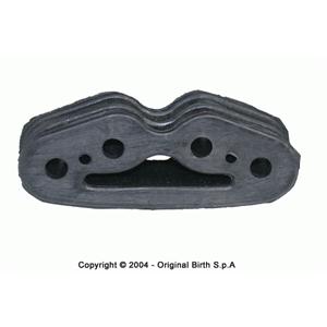

Stamattina, camminando sul pavè, si è sganciata la marmitta fino a strisciare per terra! Un rumore incredibile, son riuscito a fare poche centinaia di metri tra gli sguardi della gente ammutolita.
Erano anni che sentivo dei rumori metallici quando prendevo buche, tombini etc. e ultimamente si erano aggiunti dei rumorini come di smarmittamento anche da fermo. E oggi ho scoperto la causa: si è fessurata la gomma che tiene due ganci della marmitta vicino al tubo di scappamento.
L'ho portata stasera dal meccanico che ne ha montato una (dal paraurti fino al catalizzatore, escluso) di concorrenza, leggermente diversa dall'originale, per 100 euro manodopera inclusa. Ha voluto cambiare fino alla catalitica perchè il silenziatore era danneggiato parecchio, quasi si sbriciolava con le dita.
Vi consiglio, soprattutto se la vostra Y ha qualche annetto alle spalle, di controllare lo stato di questa gomma; se fessurata il meccanico impiegherà pochissimo per sostituirla ed eviterete di rovinare la marmitta.

vi allego la foto di questa "gomma" che, ho letto adesso, è un tampone paracolpi
- tampone silenziatore.jpg (7.42 KiB) Visto 870 volte
