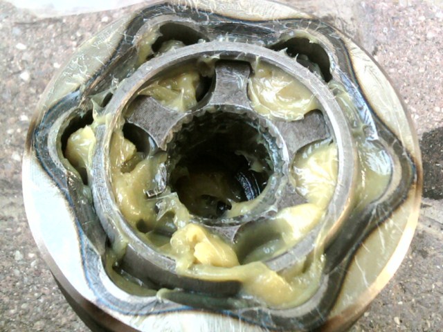

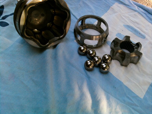

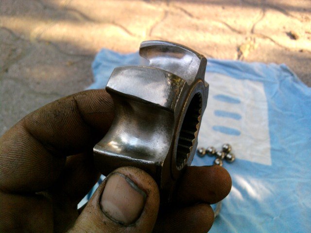

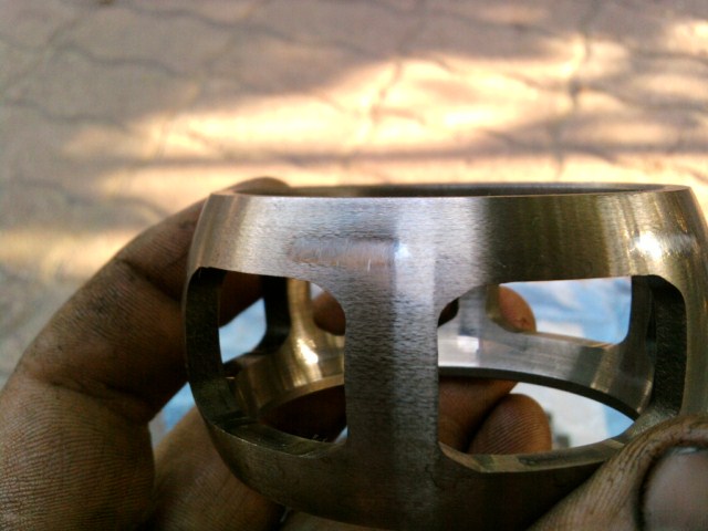

ciao,giovedi guardando un po la macchina o visto avanti a ruotta destra su cerchio un po di graso,quando o smontato la ruotta era piano di graso.la ciffia di giunto omocinetico :(,o smontato il semiasso,dopo o smontato il giunto omniocinetico o lavato tuto e oggi vado a comprare la cuffia.la mia domanda e che tipo di olio devo metere in scatola cambio marce che e usito un po e lo voglio cambiare.
sp_a0044 [640x480].jpg (56.83 KiB) Visto 235 volte
sp_a0045 [640x480].jpg (57.96 KiB) Visto 235 volte
sp_a0046 [640x480].jpg (62.75 KiB) Visto 235 volte
sp_a0048 [640x480].jpg (88.92 KiB) Visto 235 volte

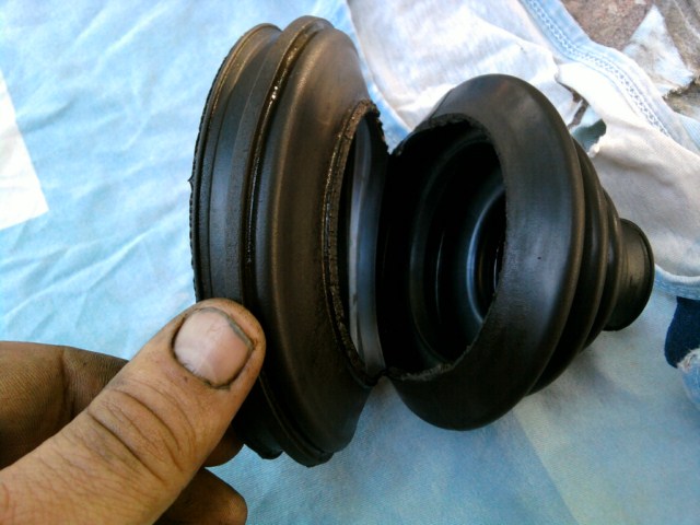

una altra foto
sp_a0043 [640x480].jpg (64.76 KiB) Visto 235 volte

Ciao, dalle foto questo giunto mi sembra un pò usurato, non credi che ti farà rumore dopo il montaggio?
Come olio cambio puoi usare quello scritto sul manuale

ciao Edy,era rumoroso prima di smontarlo?in genere lo si avverte tutto sotto sterzo,se non faceva rumore puoi ingrassarlo bene e rischiare di rimontarlo.Per la scatola cambio ci vogliono 2 litri di olio ZC75 SINTH.

ciao.rumore non fa,lo trovata rotta la cuffia.grazie
