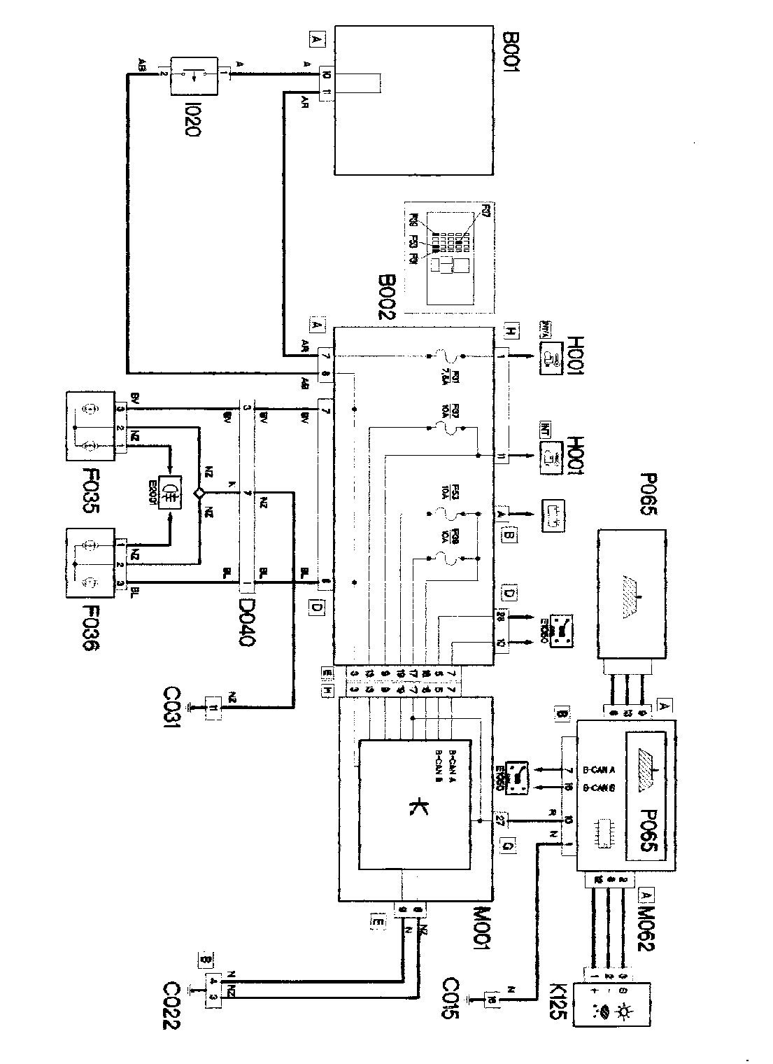

Si ma dove esattamente? Non c'è uno schemino che posso seguire o una foto?

Re: Sensori di parcheggio.
L'interruttore delle luci retromarcia I020 è alimentato sotto chiave (INT) dalla linea fusibile F31 della centralina sottoplancia B002.
Quando viene inserita la retromarcia, l'interruttore si chiude e invia l'alimentazione alle luci retromarcia dei fanali posteriori F035 (sinistro) e F036 (destro), direttamente attraverso la centralina di derivazione sottoplancia B002 - rispettivamente dai pin 7 e 8 del connettore D.
Il segnale di attivazione della retromarcia viene inviato al Body Computer M001 - pin 3 del connettore H - il quale lo invia tramite rete CAN alla centralina imperiale M062. Quest'ultima gestisce la logica di funzionamento dell'oscuramento dello specchio elettrocromico interno al pin 9 segnale negativo, pin 13 segnale positivo e al pin 16 del connettore segnale inserimento retromarcia. Mentre i pin 12,8 e 2 connettore A sono dedicati rispettivamente per segnale positivo, negativo e linea seriale A-BUS verso il sensore di pioggia crepuscolare K125.
