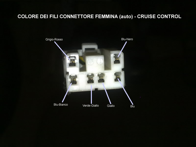

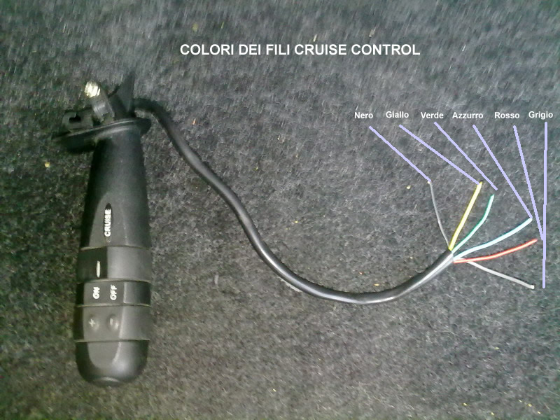

Ho trovato una leva Cruise Control senza connettore, cerco aiuto su come fare i collegamenti:
FILI AL CONNETTORE FEMMINA (auto)
Grigio-Rosso
Blu-Nero
Blu-Bianco
Verde-Giallo
Giallo
Blu
FILI DEL CRUISE CONTROL
Rosso
Grigio
Nero
Azzurro
Verde
Giallo
GRAZIEEEEE!!!!!!

Prova a dare un'occhiata quì: http://www.viva-lancia.com/lancia_fora/ ... msg-164307
Sapendo a cosa servono i connettori sul piantone, con un tester, puoi capire la posizione dei fili del cruise.
Scusa ma non sono riuscito a trovare il codice dei colori.

Re: Cruise Control
Pippo , i colori del connettore corrispondono con quelli riportati sullo schema , mentre quelli della leva no...
L'unica soluzione possibile è che qualcuno che ha il cruise originale si prenda la briga di smontare il guscio e verificare il giusto accoppiamento dei colori.
Altrimenti bisogna che tu ti armi di pazienza e cerchi di risalire ai giusti collegamenti usando un tester e questo schema :
dove :
il filo 1 - hr - è grigio con filetto rosso - è il positivo comune di tutti i comandi e del led
il filo 2 - nl - è nero con filetto blu - è il negativo utilizzato solo per l'accensione del led
il filo 3 - lb - è blu con filetto bianco - è il positivo di ritorno dall'interruttore che abilita il cruise
il filo 4 - vg - è verde con filetto giallo - è il positivo di ritorno dal pulsante -
il filo 5 - g - è giallo - è il positivo di ritorno dal pulsante +
il filo 6 - ar - è azzurro con filetto rosso - è il positivo di ritorno dal piulsante recall
Mi spiace che sei troppo lontano , ti avrei aiutato volentieri...
dove :
Re: Cruise Control "fai da te"
WOW!!! GRAZIE Elettriko, sono riuscito a montarlo.
Provato solo per pochi chilometri e sembra che funziona tutto, ora mi resta da fare la modifica al guscio sottovolante.
