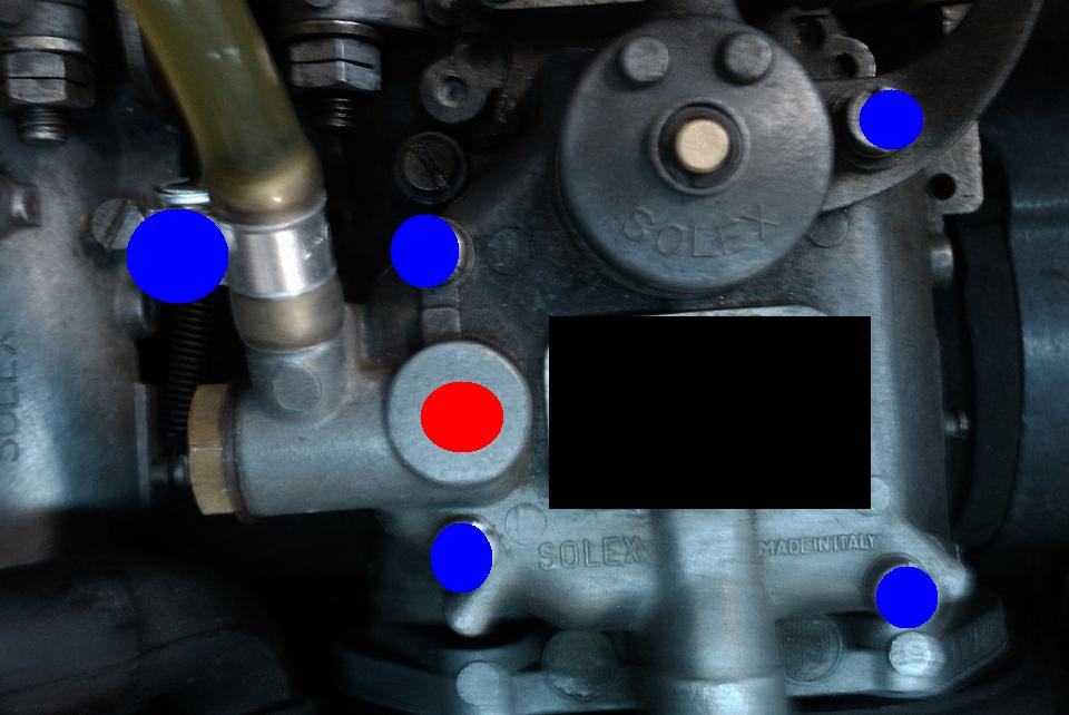

Het gaat om de vlotternaald, deze bevind zich bij de vlotter. Hiervoor moet niet alleen dat kapje verwijderd worden, maar het hele bovendeksel. Dit betekend 4 bouten en een slangenklem en slang. Daarna heb je het deksel in je hand en kan je doormiddel van de exploded vieuw precies zien waar het ringetje zit..... In dat deksel dus, tussen het messing vlotternaaldje en het aluminium deksel.
Bijlage: zie wat er los gehaald moet worden (blauw) en zie waar de vlotternaald/ring zich bevind (rood)
