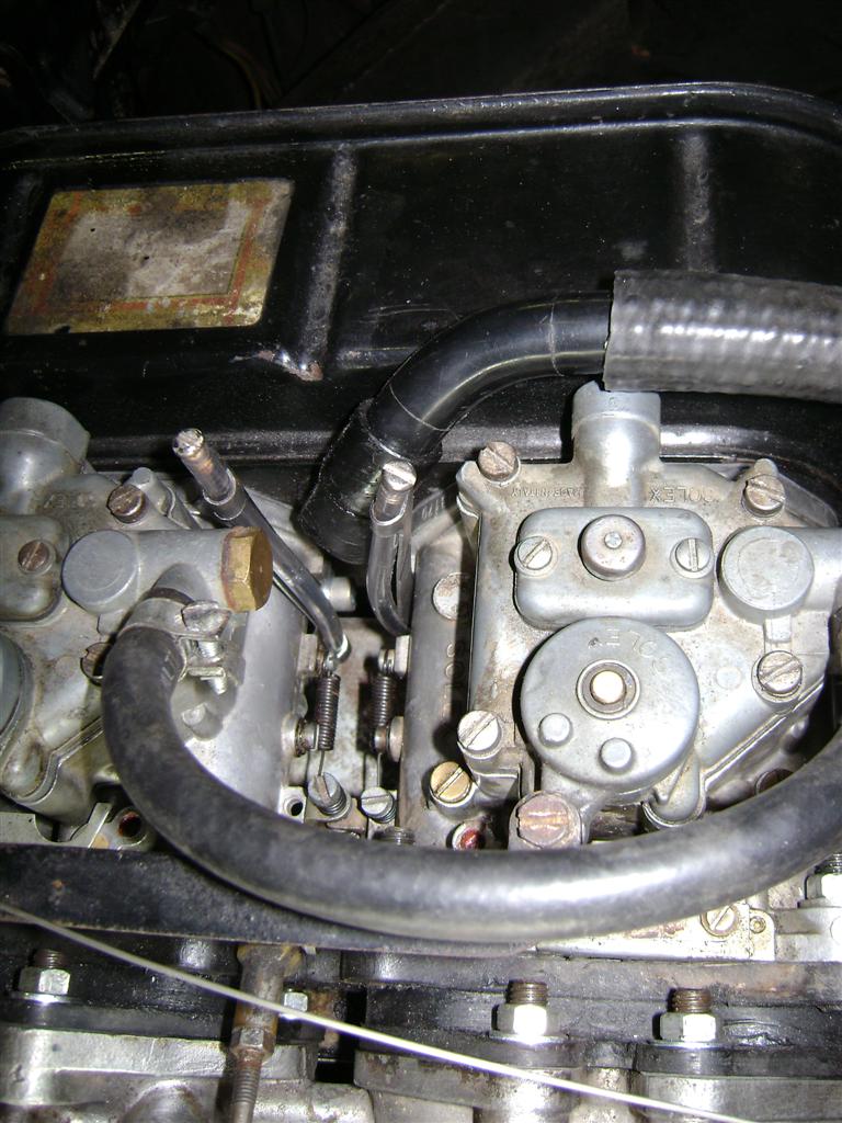

Wie o wie kan mij helpen.. Zoals de meesten van jullie wel gezien hebben aan m'n vorige posts, ben ik dus bezig m'n Fulvia normaal aan de praat te krijgen. En, zoals dat vaak gaat, zit het weer eens tegen.
Het motortje wil gewoon niet goed lopen. Hij pruttelt, verzuipt als ik gas geef en varieert qua toeren. Ik heb de volgende dingen al gedaan:

En nog is het ruk!! Het ligt niet aan de motor volgens mij, want als ik de motor op startspray laat lopen, loopt ie wel netjes.. Dus het heeft met het brandstofmengsel te maken. Is er nog meer af te stellen aan die carbs? Kan het zijn dat de membraan pompjes te rijk staan afgesteld ofzo?

Als je het luchtfilter eraf hebt, en je kijkt met draaiende motor de carburateurs in, zie je dan benzine uit de tuitjes van de acceleratiesproeiers komen? (Dat zijn de messing tuitjes die van boven naar beneden spuiten)
Zo ja, dan is het vlotterniveau te hoog. Dit kan je verhelpen door een iets dikker ringetje onder het naaldventieltje wat het niveau bepaalt (Solex had verschillende diktes ringetjes, om dit niveau te kunnen instellen). Alternatief kan je de vlotter zelf een beetje bijbuigen. (let op dat die dan niet gaat aanlopen)

Bart: Bedankt! Het lijkt er erg op dat dat het is. Die slangetjes heb je dus ipv de boutjes boven de acc.sproeier geplaatst? Hoe heb je dat bevestigd? Ik weet dat ze sproeien als ik gas geef.. Dus ze mogen helemaal niks sproeien als je geen gas geeft?

Om die slangetjes te bevestigen heb ik een klein gaatje geboord in een dik deel in het huis, aan de onderkant van de carburateur. Toen heb ik nippeltjes gemaakt en die in de gaatjes geschroefd, waarop ik dan het slangetje kon schuiven.
Als ik jou was zou ik eerst eens proberen om het niveau te laten dalen door ofwel:
- een iets dikker vulringetje te zoeken en dat onder het naaldventieltje (wat ik het deksel zit) te plaatsen
- de pootjes van de vlotters een beetje te verbuigen.
Bij mij bleek ook nog dat er een aanzienlijke slijtage was op de asjes waar de vlotters om draaien. Die waren wel een halve milimeter gesleten, waardoor het niveau nog verder omhoog kwam. Ik heb dus ook nieuwe asjes gemaakt. Het luistert allemaal vrij nauw, maar als je het goed op orde hebt is het super betrouwbaar en loopt de motor prima.

De locatie van dat naaldventieltje kan ik niet helemaal volgen. Je bedoeld niet dat ventieltje
dat door de vlotter open/dicht wordt gehouden, toch?

Ja.
Het plaatje op de link is niet helemaal het juiste type carburateur, maar wel vergelijkbaar.
http://images.google.nl/imgres?imgurl=h ... s%3Disch:1
Solex leverde vroeger ringtje 19 in verschillende diktes om het vlotterniveau te kunnen instellen. In de revisiesetjes zit altijd maar 1 soort ringetje, en als je er niet op verdacht bent trap je daar dus in.

Oh, daar heb ik dus geen ringetje onder.. K hield al ringetjes over..
Ze zaten er niet onder toen ik de carbs uit elkaar haalde, dus heb ik ze er ook maar niet onder gedaan. Gelukkig zitten ze aan de bovenzijde! Het zijn er 2 toch? 2 grotere in het midden en daar naast 2 kleinere (die ik dus moet hebben), herinner ik me.

De vlotternaald zit in het deksel. Om er bij te kunnen moet het deksel er af.
