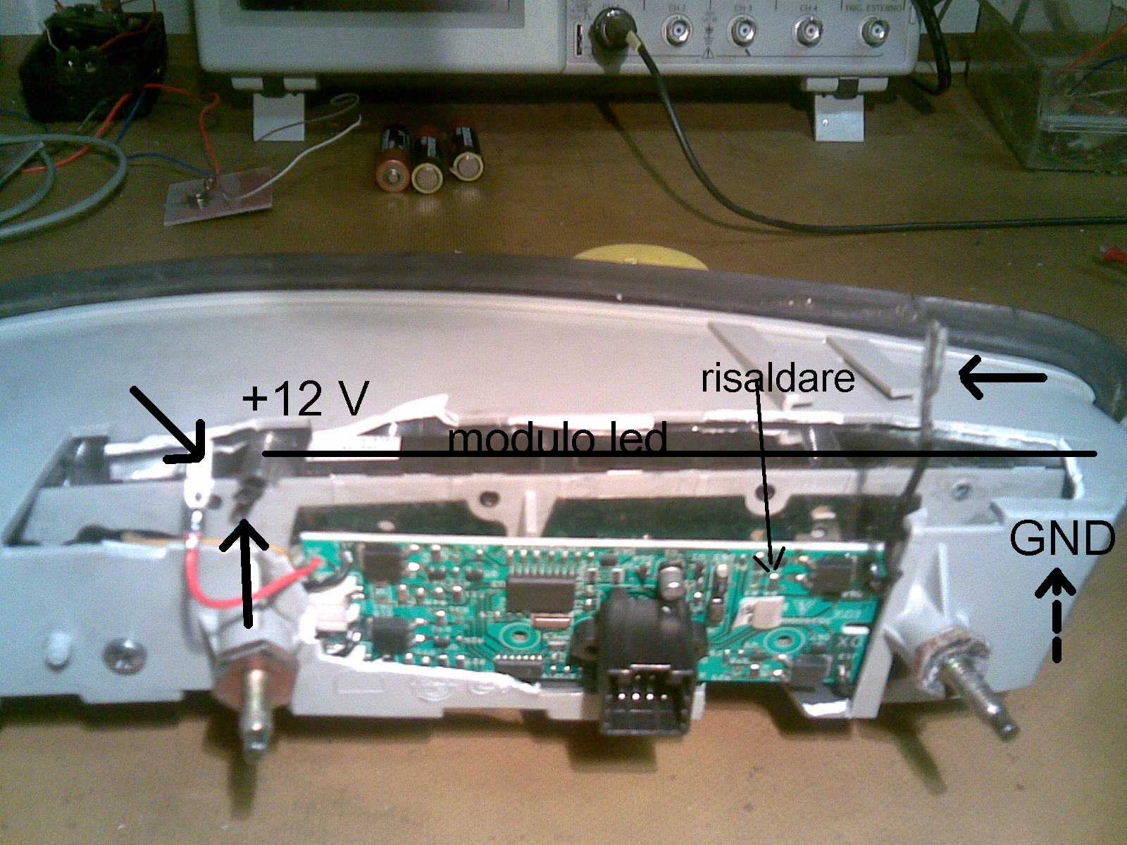

Re: avaria luce di posizione posteriore sinistra
Da sempre modulo led inferiore meno brillante, poi luce instabile e infine ko. Manipolando la scocca tornava
ad illuminarsi ma in modo precario, pertanto c'era un falso contatto da qualche parte. Per farla breve, riferitevi alla foto
allegata: Staccate i connettori guardando lo stato dei fili, alimentate A PARTE !! la barra led nei punti
previsti, a 12 V. Se OK allora è la scheda o i fili o le saldature dei fili.
Nel mio caso era una resistenza da 2,2 ohm vicino a uno dei mosfet, indicata dalla freccia, con saldatura
fredda. Fine. (si ma arrivarci...) Tenete presente - se non siete elettronici - che la patina "brutta" sulle saldature
di componenti SMD, poichè fatta a flussante e non a stagno, va sempre guardata con sospetto.
Resto a disposizione.
