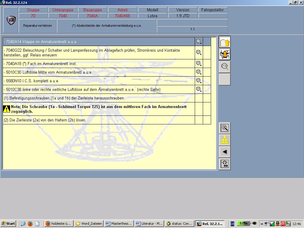

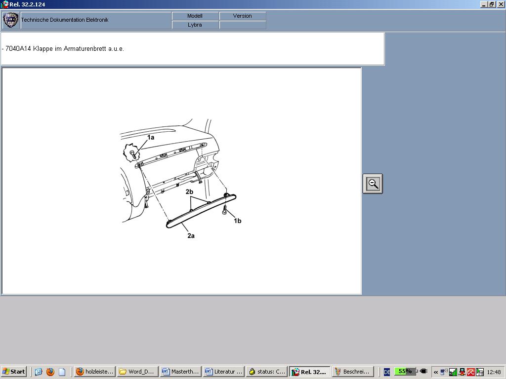

Ich hab gerade mal in meinem Programm (welches nur unter XP läuft) nachgeschaut.
Es hat den Anschein, als ob das Ganze relativ aufwändig ist, da eine Schraube nur aus dem mittleren Fach im Armaturenbrett zugänglich ist.
Ich hänge mal Beschreibung der durchzuführenden Arbeiten und das dazugehörige Bild an:
- bild.jpg (55.27 KiB) Viewed 452 times
- beschreibung.jpg (112.57 KiB) Viewed 452 times

vielen vielen dank die eine schraube hab ich schon raus. jetzt muss ich bloß noch an die andere rannkommen
kein Thema, allea Kappa im Lybra
Re: holzleiste über beifahrerairbag
also nochmal danke GrandP
ich hab se rausbekomm. aber es sind keine t25 torx sondern 8er schrauben zumindestens bei mir ob das bei den anderen auch so ist kann ich euch nicht sagen. so jetzt nur noch die leiste von der mittelkonsole und das holz ist wech und wird titan grau. wer das ergebniss besichtigen möchte muss zum Fiat Meeting nach (pleißa) in Sachsen kommen würde mich freuen wenn doch mal noch in paar lybra's aufn platz kommen.
