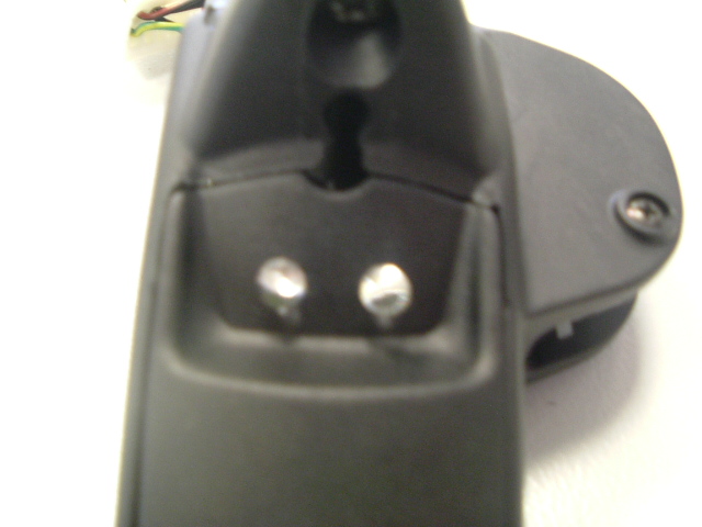

hier mal ein Foto.
hier mal ein Foto.

Hallo Andreas,
die Verbindung besteht über analoge Kabel mit dem ICS und wird über den Bordcomputer angesteuert. Wenn eine Fehlermeldung des Bordcomputers eingegangen ist und nicht behoben wurde erlischt die grüne LED, die gleichzeitig eine Registrierung von Fehlermeldungen anzeigt. So die Beschreibung der Reparaturunterlagen. Die Beleuchtung für die Bordinstrumente ist nur eine sinnvolle Nebenerscheinung.
Diese Situation würde für dich bedeuten, den Fehlerspeicher auslesen zu lassen und eventuell rückstellen zu lassen.
Viel Erfolg wünscht dir
Thomas
