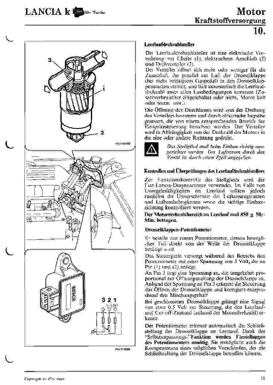

Danke für Deine Empfehlung! Sprichst Due von diesem Teil (siehe Anhang)?
CeePee

Das ist vom 16V Turbo, wenn ich das richtig sehe, oder? Bei dem läuft das alles ein bisschen anders, der hat auch keinen LMM...
kC 20V turbo
Genau davon rede ich. Es sieht uebrigens anders aus als bei meinem 2.4er.
Noch genauer gesagt sieht das Teil auf dem bild genauso aus wie
ein Leerlaufsteller der noch bei mir in der Werkstatt liegt und den ich
entweder mal aus einem Thema, Volvo 360GTE oder aus einem XM
ausgebaut habe. .-)
Die Dinger sind von Bosch, sehr verbreitet und auch problemlos
auf dem Schrottplatz erhaeltlich da in vielen Autos verbaut. (Nummer vergleichen)
