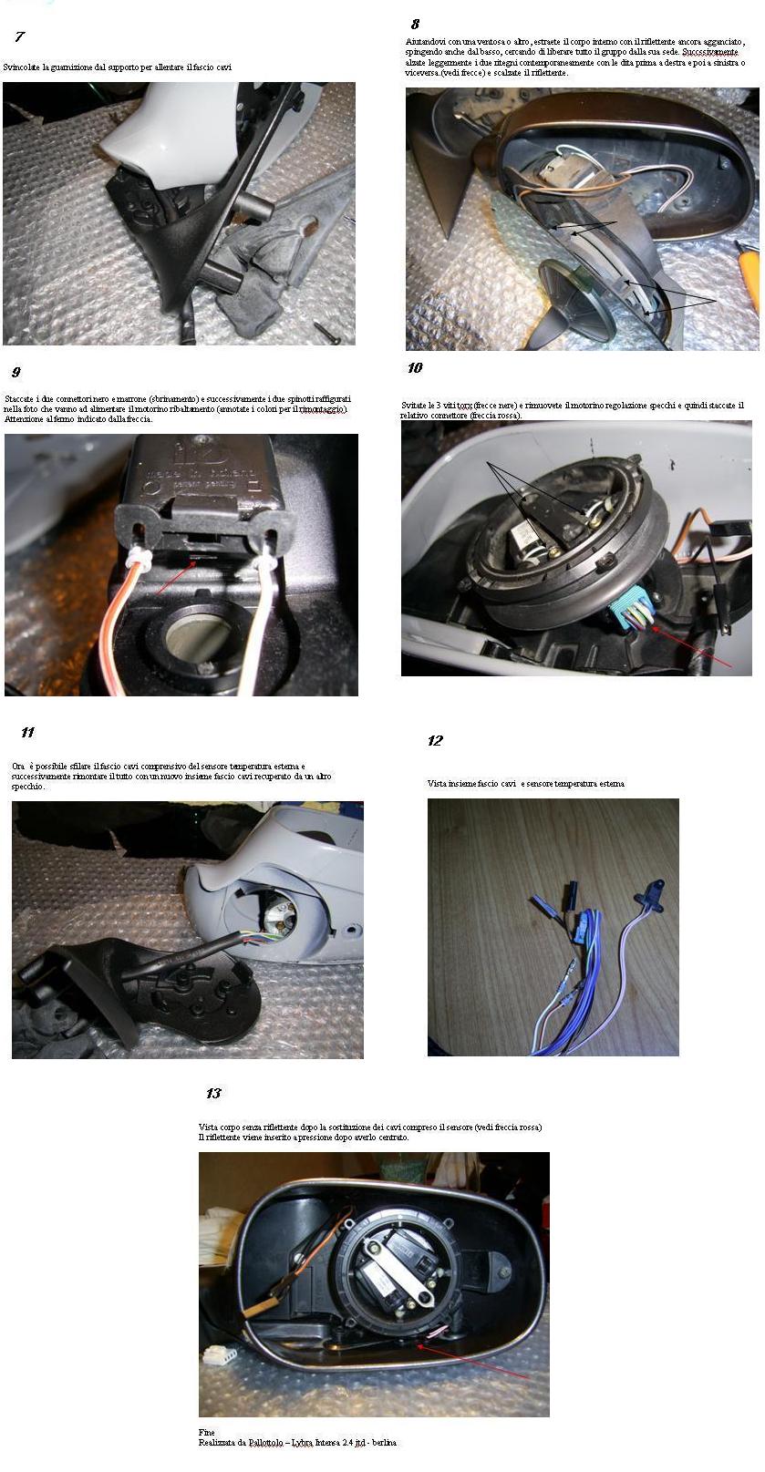

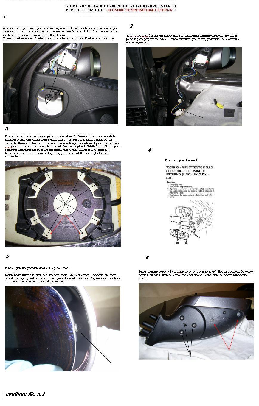

Ho trasformato il file pdf da 6mb (troppo pesante per essere allegato) in due file jpg di piccole dimensioni contenenti guida per la sostituzione del sensore teperatura esterna situato nello specchio retrovisore esterno destro.
Scaricare con la procedura salva oggetto con nome ed aprire i due file con paint per una visione leggibile.
Spero di aver fatto cosa gradita a tutti gli amici del forum che saluto.
- guida specchio2.jpg (190.46 KiB) Visto 520 volte
- guida specchio1.jpg (166.19 KiB) Visto 520 volte
