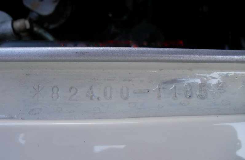

IL numero di telaio lo trovi punzonato sulla parte superiore del parafango lato passeggero una volta aperto il cofano anteriore.
Praticamente nella bordatura della lamiera del parafango dove va in battuta il cofano quando è chiuso .
La targhetta dati identificativi è sempre da quelle parti rivettata sulla paratia lato passeggero .

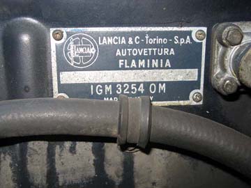

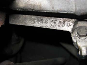

Le foto non sono della stessa vettura, ma è per farti capire. Portati un vecchio spazzolino da denti, che non fa danni.
I numeri sul bordo devono corrispondere a quelli della targhetta. I numeri del motore invece sono diversi, li trovi vicino al basamento.
- bordo carrozzeria.jpg (94.01 KiB) Visto 438 volte
- motore.jpg (22.2 KiB) Visto 438 volte
- targhetta.jpg (30.9 KiB) Visto 438 volte
