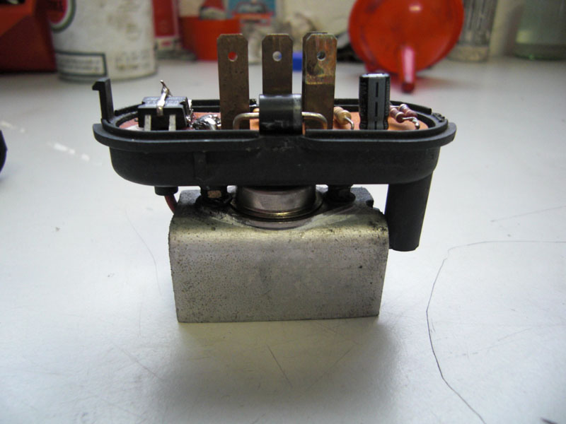

Das Problem war, das die Lüftung (Heizung) zwar kurz anlief, sich dann aber abschaltete. Die LED Anzeige im Cockpit ging kurz hoch und dann auf nur einen Balken zurück. Der Verursacher des Problems sitzt am Gebläsemotor. Dort befindet sich der "Heizungswiederstand" Dieses Bauteil ausbauen. Auf diesem Bauteil befindet sich nun ein Kühlkörper, auf dem wiederum ein NPN-Tranistor sitzt. Auslöten und durch Neuen ersetzen. Fertig. Den Transistor kann man im Electronicfachhandel für wenig Geld beziehen. Hab dafür 7,-€ bezahlt.

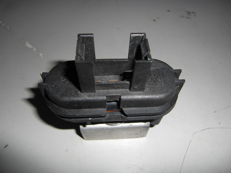

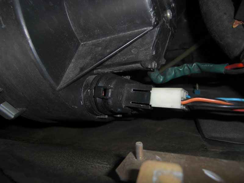

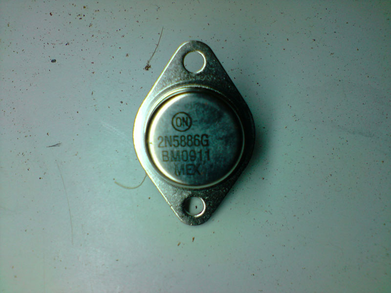

da sich scheinbar doch einige dafür interessieren, hab ich noch ein paar Fotos angefertigt. Das Modul sitzt direkt im Gebläsekasten. Auf Bild 1 zu erkennen. Bild 2 zeigt das Teil in ausgebautem Zustand. Auf Bild 3 ist in der Mitte der Transistor zu erkennen. Dieser muß ausgelötet werden. Beim Einlöten des Neuen nicht vergessen, den Kühlkörper mit etwas Kühlpaste zu bestreichen.
