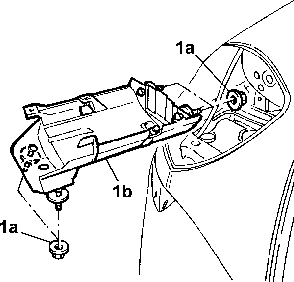

Come ti ha già detto Francesco devi togliere le ruote e i passaruota e lavorare da sotto, poi sono tre bulloni. Una domanda perchè devi cambiare anche i supporti?
supporto proiettori.gif (11.1 KiB) Visto 481 volte

ne devo cambiare solo uno perche i fermi sono rotti, poi credo che manchi qualche fermo di sicurezza perche il faro con una semplice perssione se ne esce non voglio rischiare di perderlo per strada .
