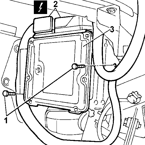

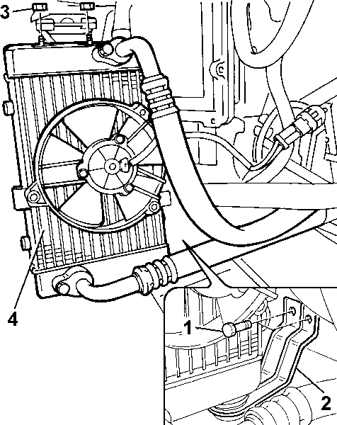

Re: AIUTO!!!! Mi ha lasciato a piedi mentre pioveva
é dietro il radiatore olio motore
- radiatore olio motore.gif (17.14 KiB) Visto 683 volte
- centralina iniezione diesel.gif (16.68 KiB) Visto 683 volte
Senza un mezzo per alzare la macchina credo che non sia molto agevole, comunque devi togliere la ruota togliere il passaruota in plasica, svitare, e rimuovere il radiatore dell'olio (senza staccare i tubi), e dietro trovi la centralina
