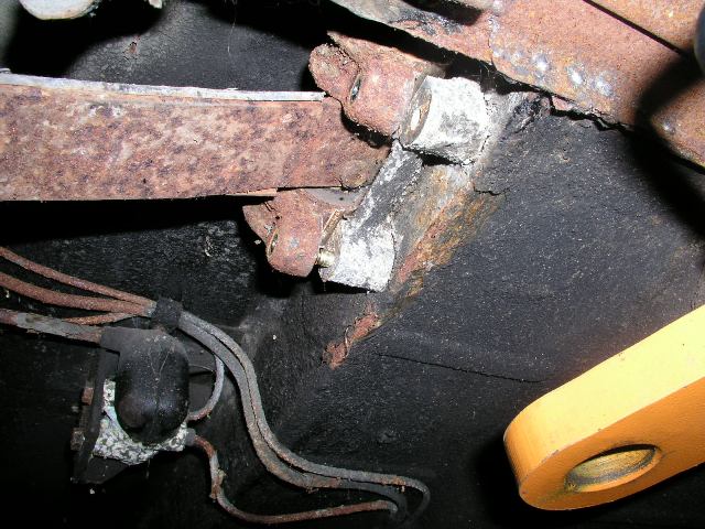

Hallo Andreas,
Du hast Recht - auf einem Bild war die Aufnahme der ersten Serie zu sehen - das war ein Serie II Schlachtfahrzeug (siehe Bild)
Also gibt es keine zwei unterschiedlichen Blattfedern für Serie II?
Danke und Gruß
Rico

Hallo Andreas,
Danke und Gruß
Rico

Hallo Roberto,
also die zweite Serie die ich geschlachtet hab hatte Blattfederaufnahmen der ersten Serie hinten und obere Querlenker der 2.Serie - KEINE Rohr-Querlenker oben...
Wie Kay schon mal geschrieben hat: die haben damals alles verbaut was im Lager war....
