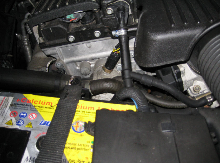

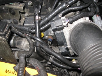

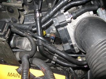

Ik heb eindelijk een foto kunnen maken van de sensor op de cilinderkop welke niet aangesloten is.
Hoop dat iemand mij kan vertellen waar deze voor dient en waar hij aangesloten hoort te zitten..
Ciao ciao
Ciao ciao
- herschaalde kopie van tazio divers 001.jpg (100.02 KiB) Viewed 450 times
- herschaalde kopie van tazio divers 004.jpg (53.75 KiB) Viewed 450 times

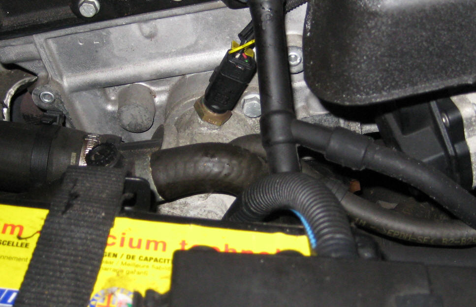

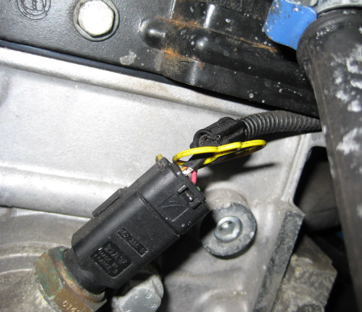

vreemd :S, ik heb ook een 1.8 sw uit 2002, maar bij mij ziet datzelfde "hoekje" er toch duidelijk anders uit !!??
de sensor op jouw foto kan ik uberhaupt niet vinden .... ??
de sensor op mijn foto zit in het thermostaathuis en zal dus een temp-sensor zijn, wrs van het motormanagement
waarschijnlijk heeft het feit dat de sensor bij jou niet meer is aangesloten te maken met de gas-installatie, maar zeker weten doe ik dat ook niet
- sensor1.jpg (84.61 KiB) Viewed 450 times
- sensor2.jpg (93.88 KiB) Viewed 450 times

Hallo Koen;
Die sensor op de thermostaat is bij mij hetzelfde als bij jou.
Die andere sensor zit verder achter op de cilinderkop richting schutbord ...
Inderdaad vreemd,als jij die sensor niet hebt en ze zijn allebei van 2002,dan lijkt het wel of er een andere cilinderkop op zit...

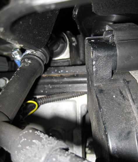

ik heb nog eens van onderuit gekeken en fototje gemaakt ( toch vrij vandaag en lancia staat lekker binnen
maar er is echt geen sensor te bekennen verder naar achteren op de cylinderkop
als ik goed naar jou fototje kijk heb je inderdaad een andere cylinderkop :S
die van mij is 100% zeker origineel en van aug 2002
Motortype M6 -1.8i 16V CF3 - type 839A7.000 - 839BXG1A ( vind je in ePER via je chassisnummer )
aanpassing ivm G3-gas-installatie ?? ; ouder type ??

Hallo Koen;
Geloof het of niet
maar ik heb net onder de kap gekeken en in mijn onderhoudsboekje,ik heb exact hetzelfde motortype,de nummers zijn gelijk aan die van jou.:S...vaag he....
Dit zijn de nummers zoals die in het boekje van mij staan en ook onder de motorkap te vinden zijn...

Op de foto die je hebt gemaakt van de sensor op de thermostaat,daar zie je rechts van die sensor een inbus zitten,van daaruit iets loodrecht naar beneden en daar zit bij mij de andere sensor die niet is aangesloten.
